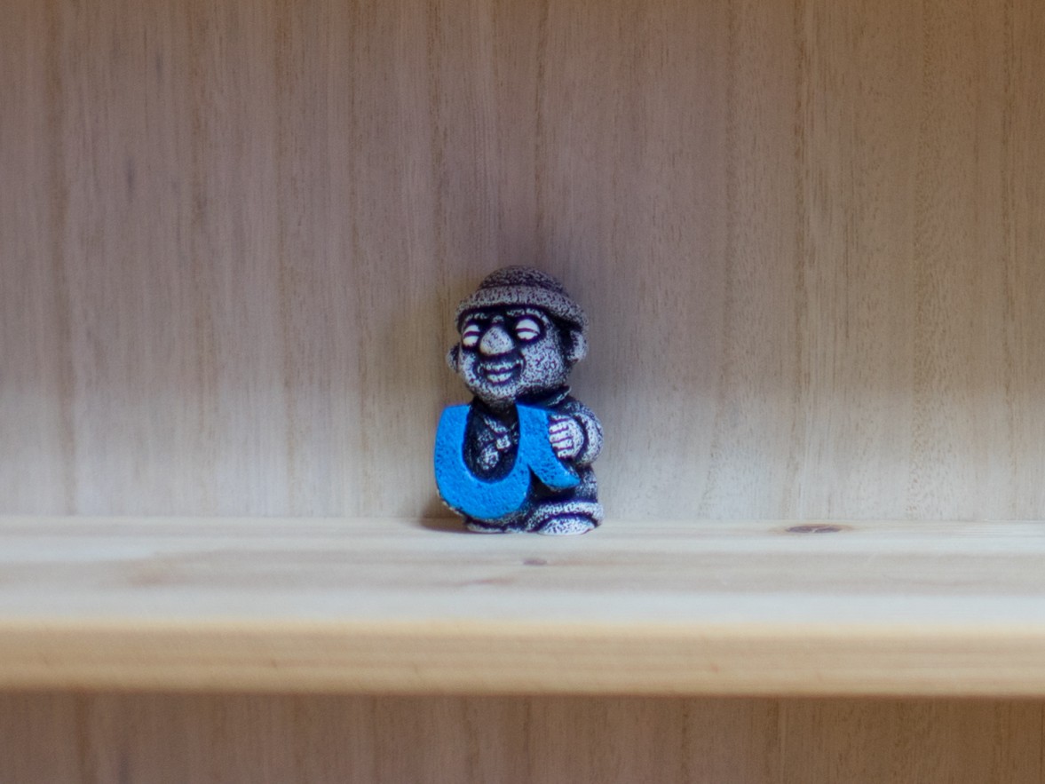

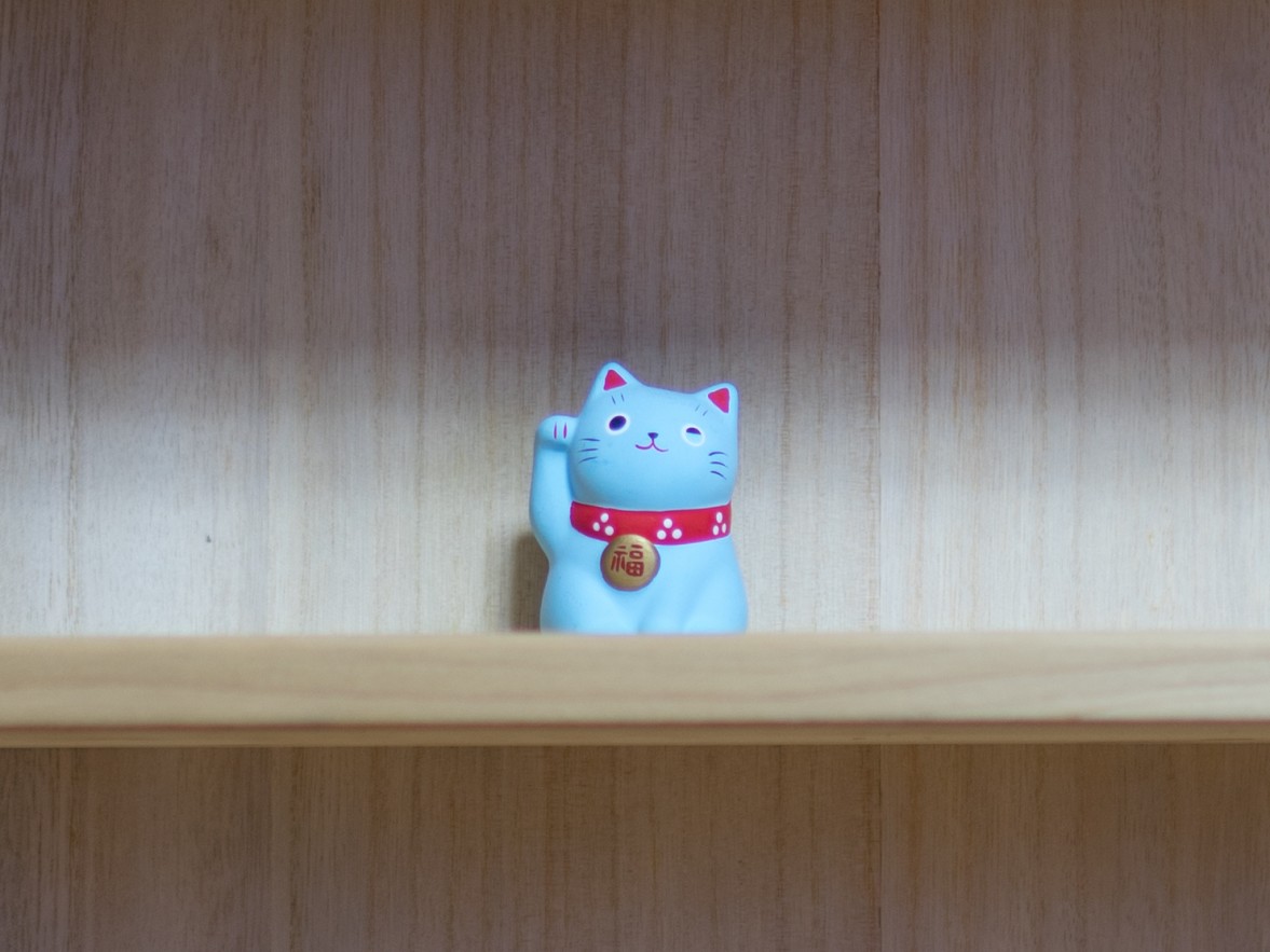

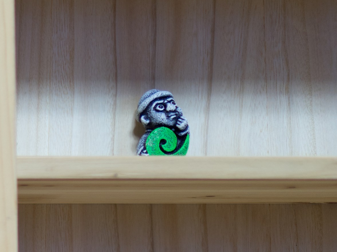

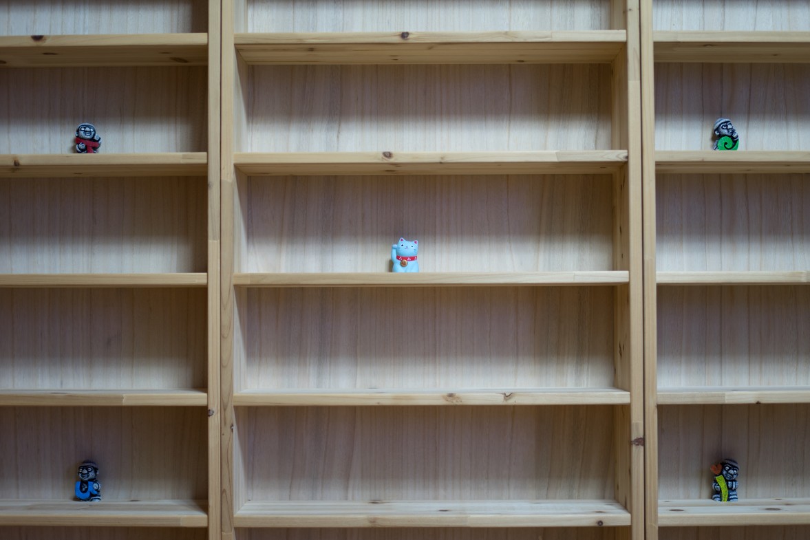

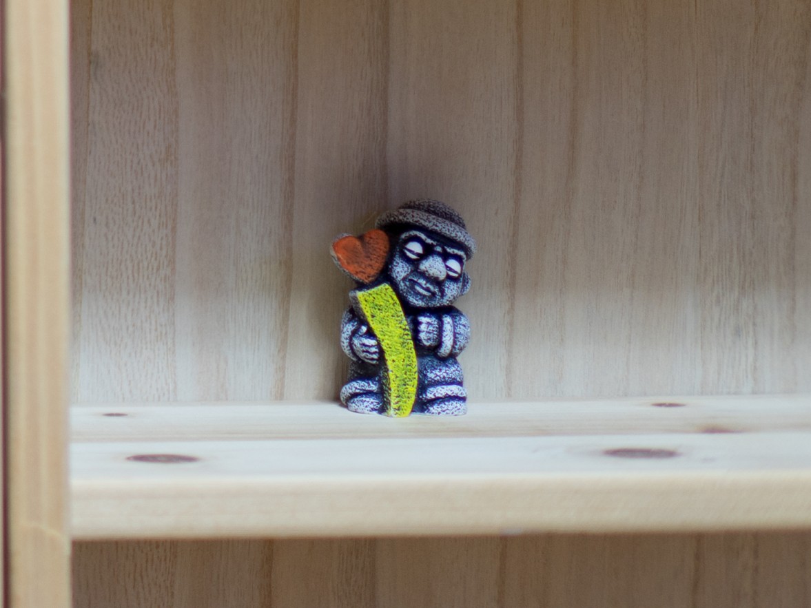

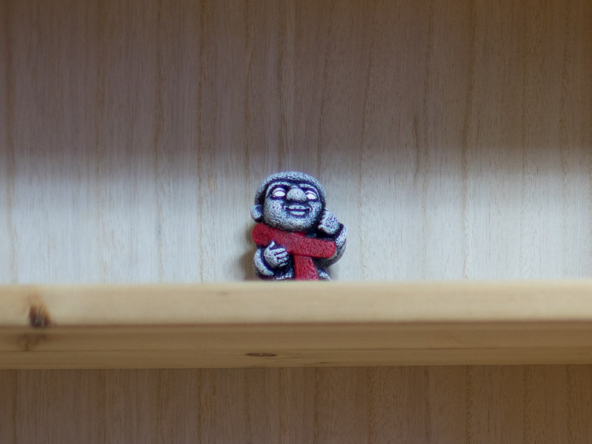

테스트 방법: 삼각대 동일 위치 고정, 중앙부와 주변부 따로 핀을 맞춤. 수동으로 3회 촬영 후 각각 가장 화질이 좋은 사진으로 고름.
모든 사진은 클릭하면 커집니다.
6000px로 라사이즈한 원본 사진 (중앙부 고양이에 핀을 맞춤.)
중앙부 고양이에 핀을 맞춘 100퍼센트 크롭 사진
오른쪽 상단 주변부에 핀을 맞춘 100퍼센트 크롭 사진
좌측 상단부에 핀을 맞춘 100퍼센트 크롭 사진
좌측 하단부에 핀을 맞춘 100퍼센트 크롭 사진
우측 하단부에 핀을 맞춘 100퍼센트 크롭 사진
예전에 네포님이 진행하신 테스트를 보면 상면만곡이 심하고 근거리 해상력 테스트는 완전한 수직 수평 상황을 맞출 수 없으므로 중앙부와 주변부 핀을 따로 맞춰서 촬영하되 중앙부에 초점을 맞춘 사진을 6000px로 리사이즈하여 대충 상면만곡 정도를 보실 수 있게 해놨습니다.
간단한 원거리 무한대 테스트도 진행해봤는데 좌측 하단부 극주변부가 우측 하단부와 비교할 때 해상력이 좀 떨어지는 경향을 보이는 것 같은데 각각 핀을 맞춰서 촬영해본 결과로는 비슷합니다.
