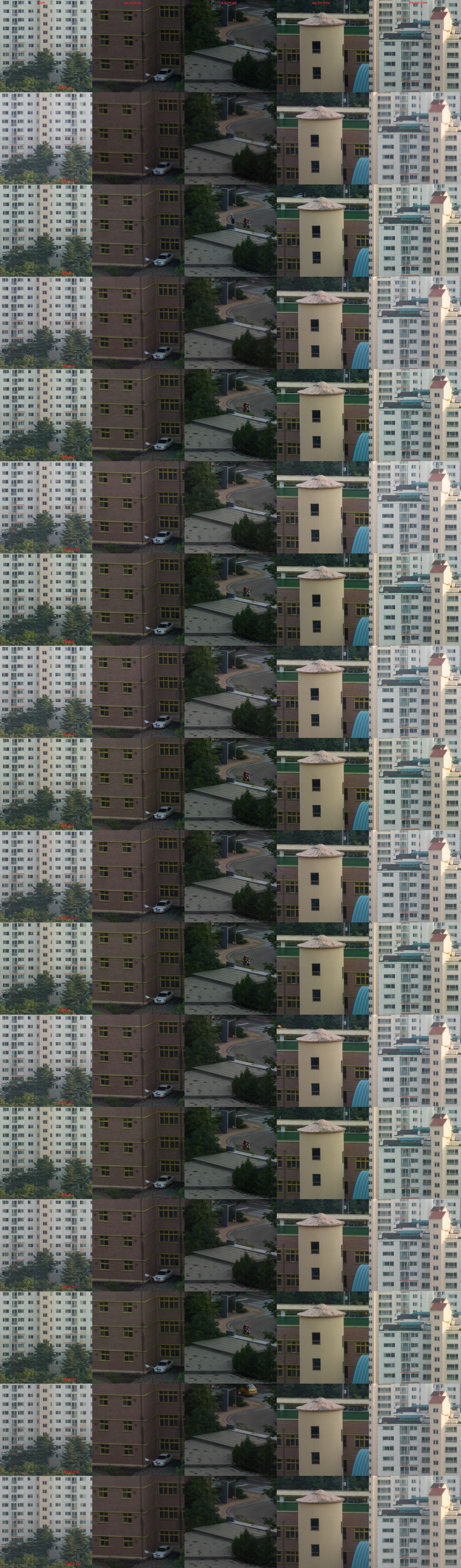

삼각대 동일 위치 고정 후 중앙부에만 mf로 초점을 잡아 테스트 진행.
모든 사진은 클릭하면 커집니다. 이 테스트에서도 렌즈 발색의 차이를 확연히 느낄 수 있습니다. 색조에서 알파 마운트 자이스 50.4 플라나는 마젠타, 삼양 af fe50.4는 시안 성향을 보입니다. 근거리에서와는 달리 원거리에서 두 렌즈의 화각 차이는 거의 없습니다.
원거리 테스트의 결과는 근거리 테스트 결과와는 상이한 모습을 보이는데 삼양은 조여도 좌, 우측 모서리 끝단 부분의 해상력이 많이 아쉽습니다. 최대개방에서는 모서리 부분 외에 중앙, 주변부 모두 삼양이 더 낫지만 f2부터는 비슷한 중앙부를 제외한 전구간에서 자이스가 더 나은 모습을 보여줍니다. 연식의 차이와 자이스 쪽이 대여 렌즈라 겉으로 볼 때 썩 괜찮은 컨디션으로 보이지 않았다는 점 (테스트 결과 광축 틀어짐이나 해상력 문제를 발견하지는 못했습니다.)에서 삼양의 원거리 화질은 특별히 나쁘다고 할 수 없지만 개인적으로 좀 아쉬운 수준입니다. 하지만 렌즈간에 비교기 때문에 더 아쉽게 느껴질뿐 필드에서 원거리 야경 촬영시 딱히 주변부 화질 저하 문제로 거슬린다는 느낌을 받진 못했습니다.
