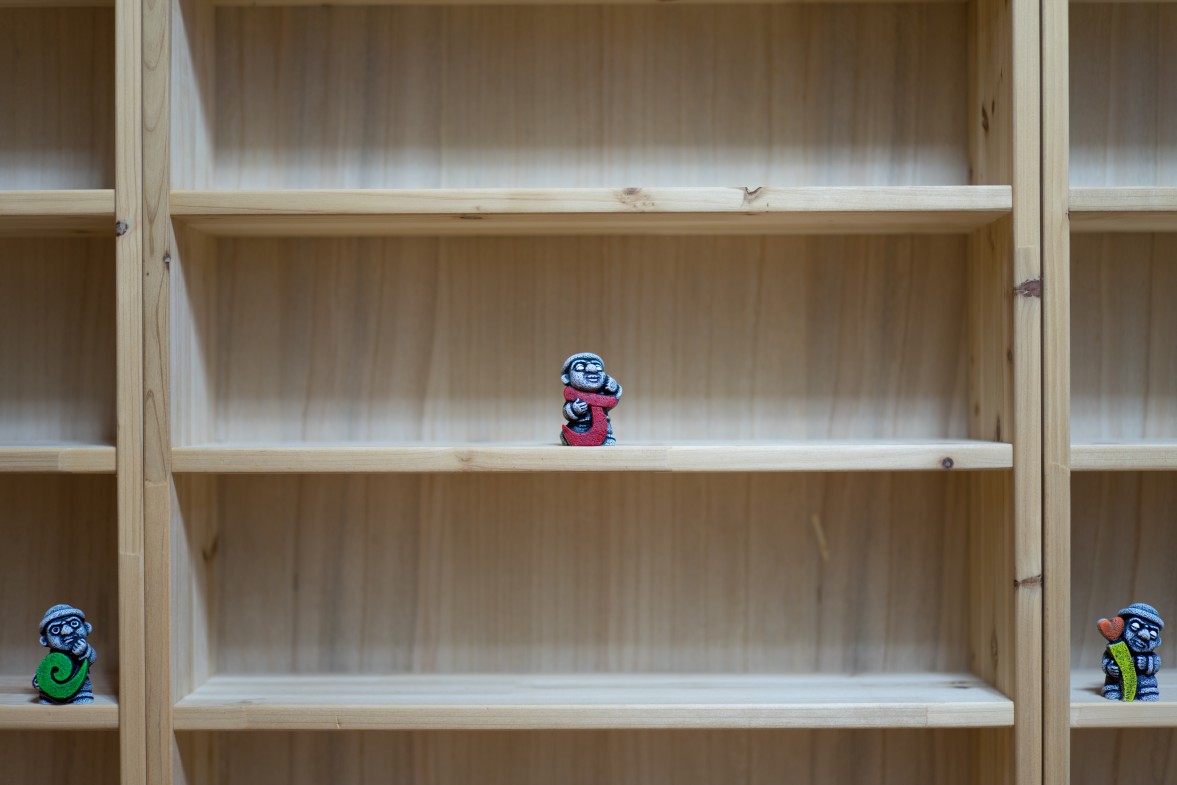

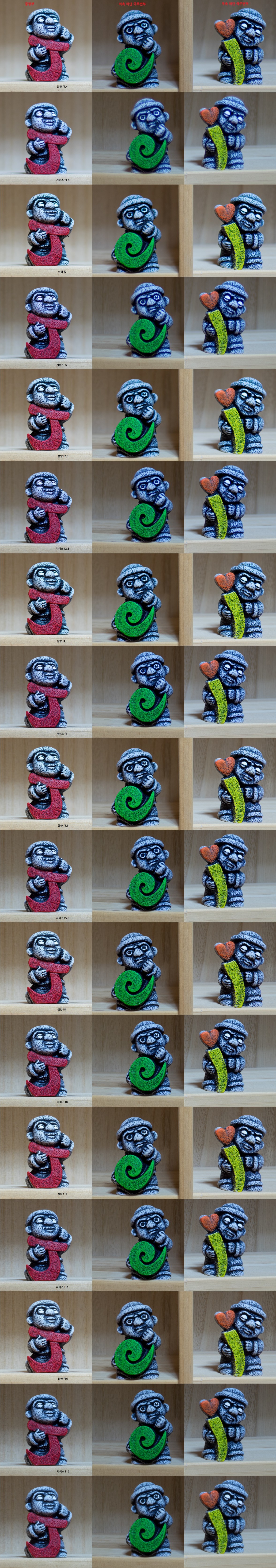

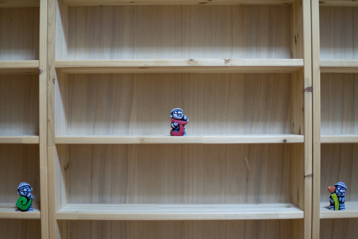

각각 삼양, 자이스 최대개방 원본 사진 6000px 리사이즈. 모든 사진은 중앙부 초점 고정했습니다. 근거리 테스트는 항상 주변부 초점을 따로 잡아줬는데 너무 번거롭고 힘들어서 앞으로는 중앙부와 최대한 비슷한 해상력이 나오도록 주변부 좌우 테스트 피사체 위치를 조정하여 중앙부만 초점을 잡아 테스트할 생각입니다.
화각적으로 삼양이 자이스보다 더 망원이며 자이스 쪽이 배럴 디스토션이 더 큽니다. 아래 근거리 테스트 조리개별 테스트 결과 올라갑니다. 모든 사진은 클릭해서 보시면 좋습니다.
최대개방에선 삼양과 자이스의 중앙부는 비슷하나 극주변부는 자이스가 낫습니다. f2부터는 극주변부는 물론 중앙부도 자이스가 더 좋으며 f5.6에 가서는 두렌즈의 중앙부, 극주변부 해상력이 비슷해집니다. f8부터는 자이스의 회절이 더 빨리오는지 삼양의 해상력이 전반적으로 약간 더 낫습니다. 자이스 렌즈는 대여렌즈로 상태가 썩 좋아보이지 않아 걱정했는데 광축이나 해상력엔 문제가 없는 듯 보입니다.
