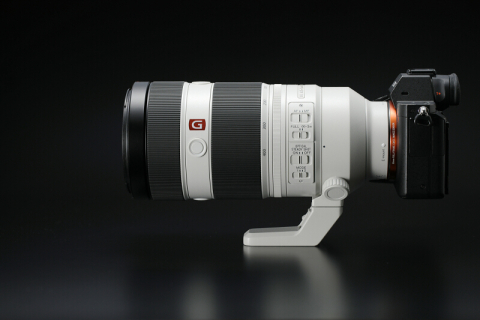

렌즈의 사이즈 감은 A 마운트의 70-400mm F4-5.6 G SSM II와 거의 동등하면서 착탈식 삼각대를 제외한 무게는 약 1,395g에서 35mm 풀 사이즈의 초망원 줌로서는 톱 클래스의 경량 설계. 포커스 구동은 다이렉트 드라이브 SSM (DDSSM)와 더블 리니어 모터를 조합 한 플로팅기구를 채용하여 AF 구동 속도는 FE 렌즈 빠른한다.

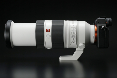

줌 와이드 쪽
즈무테레 끝

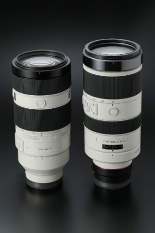

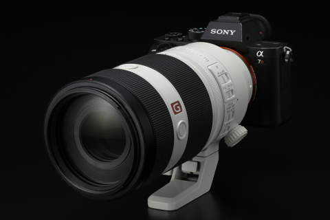

오른쪽이 A 마운트의 70-400mm F4-5.6 G SSM II + LA-EA3 왼쪽이 FE 100-400mm F4.5-5.6 GM OSS. 렌즈 크기는 거의 같지만, LA-EA3를 장착하면 70-400mm F4-5.6 G SSM II 쪽이 길이는 조금 길어진다

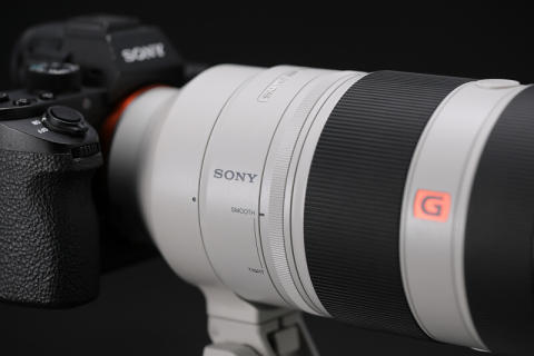

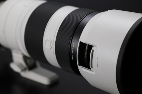

렌즈 맨 앞면에는 방오 대책으로 불소 코팅이되어 있기 때문에, 얼룩이있는 크고 또한 얼룩이 묻어도 닦아 내기 쉽다

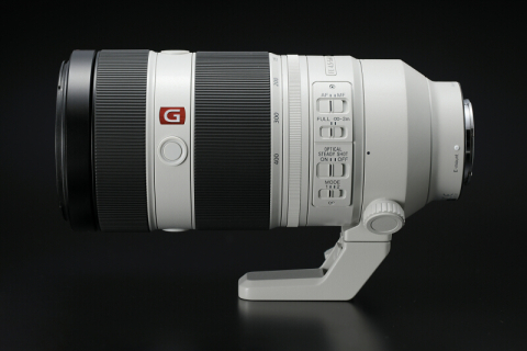

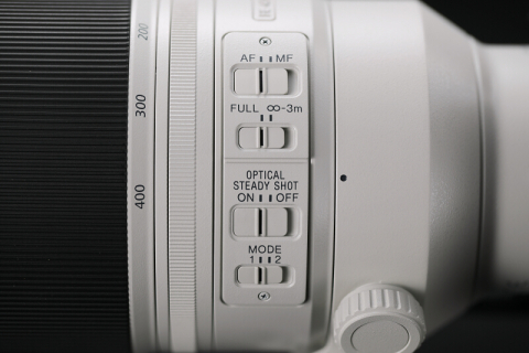

렌즈 측면에는 AF / MF 전환 포커스 리미터 (FULL / ∞ ~ 3m), 손떨림 보정 ON / OFF, 손떨림 보정 모드 전환 각 스위치를 장착
후드는 꽃 모양이 아닌 원. PL 필터 창문도 제대로 장착되어있다

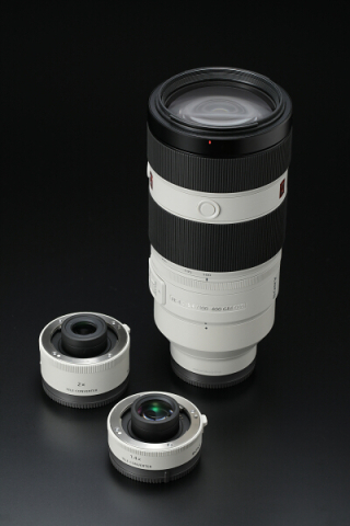

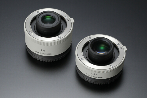

FE 70-200mm F2.8 GM OSS 용으로 발매 된 1.4 배 / 2 배 텔레컴도 사용할 수
오른쪽이 1.4 배 SEL14TC 왼쪽이 2 배 SEL20TC. 모두 실세 가격은 세금 포함 60,000 엔 전후

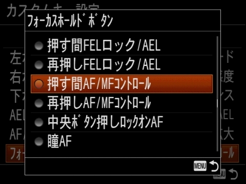

그래서 어떻게 든 설정에서 처리 할 수 ​​없거나 여러 시행 착오하려고 도착한 대답이 포커스 홀드 버튼에 [누르고있는 동안 AF / MF 컨트롤을 조작 버튼 사용자에 할당 방법.
줌 링은 몸체 측 포커스 링은 대물 측. 줌 링과 포커스 링 사이에는 기능 할당을 사용자 정의 할 [포커스 홀드 버튼이 4 개 장착되어있다
사용자 정의 키 설정]에서 [포커스 홀드 버튼으로 [누르는 동안 AF / MF 컨트롤을 할당하여 AF-C에서의 강제 MF 조작이 가능하게된다
만약 포커스가 의도하지 않은 피사체에 맞는 버리고, 그대로는 노리고있는 피사체에 초점이 돌아올 것 같지도 않은 경우, 포커스 홀드 버튼을 누른 상태에서 초점 링을 돌리면 AF-C 촬영 중에도 강제 MF 조작 이 가능해진다.
포커스 링의 바로 옆에 포커스 폴드 버튼이 배치되어 있기 때문에, 익숙해지면 상당히 부드럽게 AF-C 촬영 중에 강제 MF 조작이 가능. 이 설정을 해두면 초점이 배경에 빠진 때 리커버 율이 급격히 올라간다.

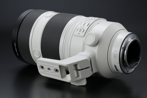

또한 메이커 보증 외 사용하지만, 줌의 토크를 SMOOTH에 놓으면 렌즈 끝을 잡고 직진으로 줌 인 취급도 가능한만큼 줌의 움직임도 원활하다.
줌 링 잠금 스위치가 아니라 줌 링 토크 조정기구를 장비

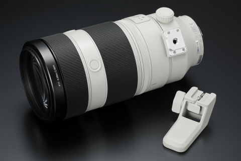

최단 촬영 거리도 0.98m로 꽤 모일 때문에 망원 매크로으로 꽃 등을 클로즈업 촬영 할 수있는 것도 ◎. 착탈식의 삼각대는 좀 더듬 거리는도 느끼지만, 핸드 헬드 촬영 메인이라면 삼각대를 뽑으 편이 카메라 가방에 수납이 좋고 약간이긴하지만 기재도 가볍게 할 수있다. 삼각대를 분리해서 장착 부분에 나사 구멍이 있기 때문에 그대로 삼각대에 장착하는 것도 가능하다.
원터치로 착탈 가능한 삼각대를 장착
삼각대 바닥에 나사 구멍이 2 개있어, 빠른 플레이트 장착시 회전하지
