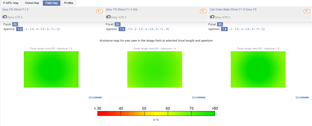

2108750371_1495645736.7952.gif사실 85GM은 고가라 비교한다는게 좀 민망하고 85mm f1.8 끼리의 대결로 보자면 개방과 개방 부근 조리개에서 소니 FE 85mm f1.8이 주변부에서 낫네요.조이면 다 비슷해지고요.
85GM과 비교해도 FE 85mm f1.8은 동일 조리개에선 거의 근접하는 수준이 해상력을 보여주네요.아무튼 저도 곧 테스트할 예정이라 과연 위 비교 그림 수준으로 나올지 점검해 보겠습니다.
바티스 85mm f1.8은 앞으로 판매에 지장이 많을 것으로 보입니다.
freshsoul님의 댓글
저는 렌즈 렌탈스랑 다른 사이트 리뷰도 좀 기다려보려고요. 바티스 85.8은 이것저것 직접 테스트해봐서 대충 어느 정도인지 감이 있는데 fe85.8은 직접 만져보진 못했지만 인터넷에 올라와 있는 사진들 그리고 몇 개의 간략한 리뷰를 봤을때 바티스보다는 주변부가 좀 떨어졌거든요. 특히 색수차 부분에서도 Dxo는 같은 점수를 주고 있지만 역광에서 분명히 fe85.8이 더 심하게 발생하더군요.1등 7P
바티스 85  빌릴 데가 있으면 직접 비교해 보면 답이 나오겠지만 대여해 주는  곳도 없더군요.
