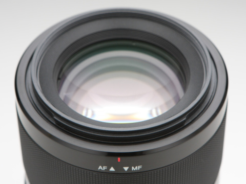

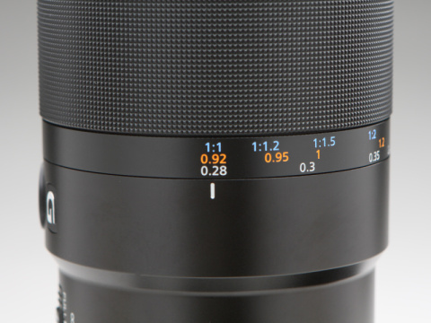

렌즈 경통에서 우선 눈에 띄는 것이 포커스 링에 기록 된 촬영 거리 (m 및 feet)와 배율 것이다. 이 곳의 많은 매크로 렌즈는 촬영 거리도 배율이 표시 창을 통해서 볼 타입 또는 그렇지 않다면 아무것도 표시되지 않는 것이 대부분이므로, 매우 신선하게 느껴진다. 왕년의 MF 렌즈를보고 있다고 생각 사진 애호가도 있을지도 모른다.
AF와 MF의 전환은 초점 링을 전후시키는 링 슬라이드 스위치를 채용. 즉시 전환 할 수 있으며, 매크로 촬영 등 핀의 미세 조정을 필요로 할 때 등 매우 편리하게 느껴진다.
또한 인터 널 포커싱의 채용으로 촬영 거리에 관계없이 렌즈의 줌은없는 것도이 렌즈의 특징이다. 또한, 전술의 촬영 거리와 배율 적힌 부분은 MF시에만 초점 링에 연동하여 움직인다. 최단 촬영 거리는 0.28m, 최대 배율은 등배이다.

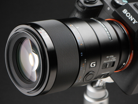

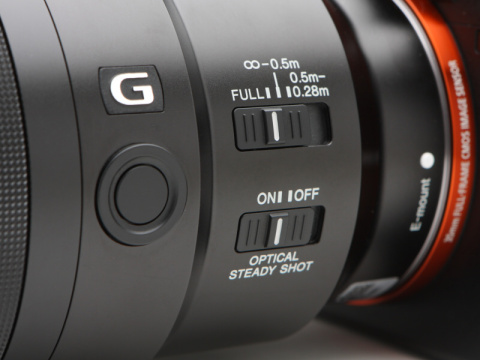

경통 측면 좌측으로는 'G'로고를 비롯해 초점 잠금을 신속히 실시 포커스 홀드 버튼, 포커스 레인지 리미터 스위치, 손떨림 보정 스위치가 갖춰져 좀 메카메카 즐겁다. 반대로 오른손 측의 경통은 회사의 로고가 작게있는 것만으로 심플한 분위기 다.
좌측으로 조작 부재가 집중하고있는 이유는 말할 것도 없지만, 각각 적당히 주장하는 크기로하고 카메라를 쥔 상태에서도 조작하기 쉽게 느껴진다. 덧붙여서 포커스 범위 리미터 스위치는 FULL / ∞-0.5m / 0.5m-0.28m에서 선택할 수있다. 촬영 거리에 따라 신속한 초점을 가능하게하기 때문에 적극적으로 활용하고자하는 기능이다.

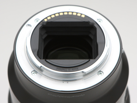

광학 손떨림 보정기구를 E 마운트 매크로 렌즈로서 처음으로 탑재하고있는 것도 화제. 보정 단수는 공개되지 않은 것 같지만, 초점 거리를 생각하면 매우 든든하게 느껴진다.
그러나 보정하는 흔들림 각도 떨림 만. 근접 촬영시 발생할 수 많은 시후토부레에는 불행히도 대응하고 있지 않다. 따라서 근접 촬영이 많은 사용자는 센서 시프트 방식의 손떨림 보정기구를 채용하는 α7 II 또는이 8 월에 발매 된 α7R II에서의 사용이 베스트 것이다. 이 카메라의 손떨림 보정기구는 시후토부레에도 대응하고 있기 때문이다.
