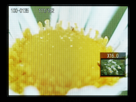

매크로 성능 비교
일반 모드에서 최단 촬영 거리는 모두 렌즈 끝에서 약 30cm이다. 하지만 매크로 모드의 근접 능력은 상당히 다르다. GR DIGITAL는 약 1.5cm까지 초점 있지만, GR II는 약 10cm 인 것이다. GR II도 열심히하고 있다고는 생각하지만, GR DIGITAL 육박 느낌과 비교하면 아무래도 평범하게 느껴 버린다.
