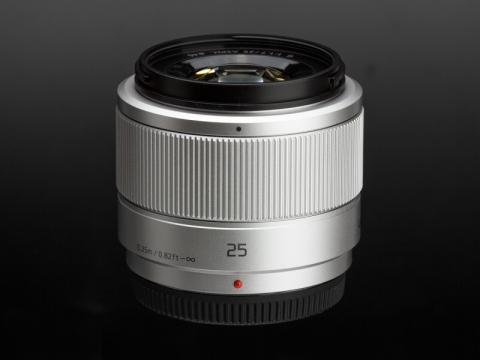

35mm 풀 사이즈로 환산 50mm 상당이되는 마이크로 포서 즈용 단 초점 표준 렌즈. 파나소닉은 이미 라이카 브랜드 「LEICA DG SUMMILUX 25mm F1.4 ASPH.」가 있지만, 신제품의 G 25mm F1.7는 개방 F 값을 억제하고 소형 경량화를 달성했다. 가격도 세금 별도 70,000 엔의 DG SUMMILUX 25mm F1.4의 절반 세금 별도 3 만 7,000 엔으로 저렴한 것이 매력이다. 조합 싶다 바디 색상과 취향에 맞게 선택할 수 있도록 블랙과 실버 2 가지 색상이 준비되어있다.
디자인과 조작성
크기는 최대 지름이 60.8mm 마운트면에서 앞쪽 가장자리까지의 길이가 52mm. 마운트베이스에서 1 단 굵어지는 형상으로 DMC-GX8 같은 다소 몸집 몸도 밸런스가 좋다. 외장은 플라스틱처럼, 이번 테스트 한 실버 모델은 약간 가벼운 분위기이긴하지만, 그만큼 싸구려은 느끼지 않는다. 무게는 125g으로 손에 들고, 외형보다 훨씬 가볍게 느껴진다. 가방에 넣어 두어도 전혀 괴롭지 않은 가벼움이다.

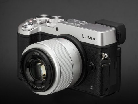

LUMIX DMC-GX8에 장착했는데

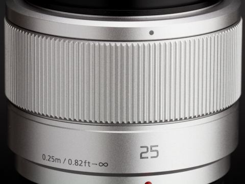

포커스 링은 약 25mm의 폭이 가볍고 부드럽게 회전한다. 자전 속도에 따라 초점의 이동량이 변화하는 타입이다
전자식 포커스 링은 폭이 약 25mm이다. 대부분의 마이크로 포서 즈용 렌즈와 같이, 거리 지표는 아니다. 돌 때의 느낌은 매우 가볍지 만 척척 엉터리 것이 아니라 기분 좋게 작업 할 수있다. 살짝 크게 돌 때와 천천히 돌 때와 초점 이동량이 변화한다. 장면에 따라 빠른 조작과 섬세한 조작을 구사할 수 사양이다.

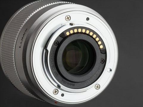

경량급의 렌즈이지만, 마운트는 금속. 안정감을 가질 수있는 구조이다

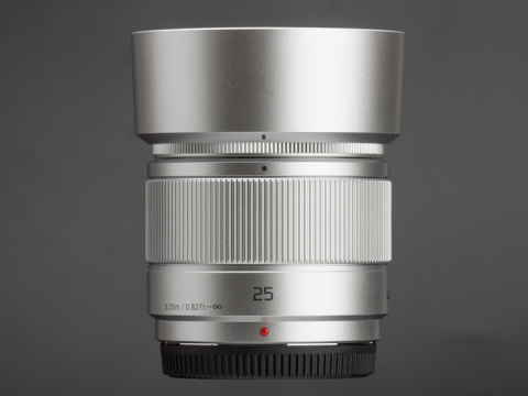

렌즈 앞쪽 가장자리에 장식 링이 장착되어 있어 이를 제거하고 렌즈 후드 (모두 경동와 동색의 것이 포함되어있다)를 장착한다. 이것은 DG SUMMILUX 15mm F1.7이나 G 42.5mm F1.7과 공통의 사양이다.
제공된 렌즈 후드를 장착했는데

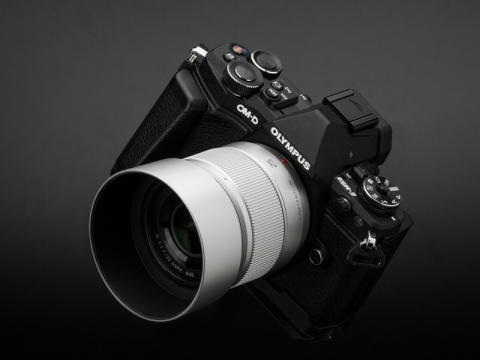

OLYMPUS OM-D E-M5 Mark II에 장착했는데. 경동이 약간 굵은 때문에 볼륨있는 바디와 매칭 좋은

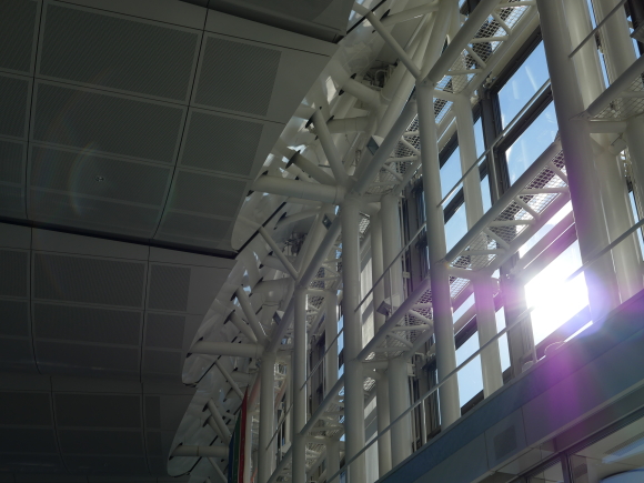

화면에 태양을 도용 한 컷에서는 광원에서 상하 좌우 방향으로 보라색 플레어가 발생하는 것이 걱정되었다. 그러나 이것은 카메라의 문제 (촬상 센서에 기인처럼 생각)지도 모른다. 화면 왼쪽에는별로 화려하지 않지만 귀신도 나오고있다.

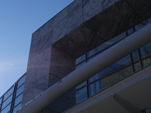

화면 밖으로 (이 작례에서는 화면 왼쪽)에 태양이있는 경우에도 역시 보라색 플레어가 눈에 띈다. 여기의 경우 제대로 할리 자르 (태양 광이 직접 전옥에 닿지 않도록 손 등으로 차단하는 것)을하면 줄일 수있는 경우가 많기 때문에 그다지 신경이 쓰이지 않아 좋다고 생각한다.
태양이 화면 내에 역광에서 촬영. DMC-GX8 / 1/1600 초 / F4 / -0.7EV / ISO200 / 조리개 우선 AE / 25mm
태양이 화면에 역광에서 촬영. DMC-GX8 / 1/1600 초 / F5.6 / -1EV / ISO200 / 조리개 우선 AE / 25mm
