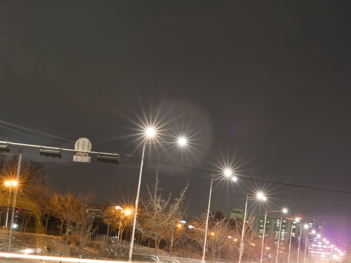

소니 위상차 픽셀 박힌 센서의 고질병입니다.
렌즈 테스트하면서 찍은 장면 중 하나인데 자동차 헤드 라이트 빛이 반사되는 부분에 여지없이 밴딩이 발생합니다. 같은 장소에서 찍은 다수 이미지에 이런 밴딩이 나타납니다.
이건 뭐 역광에선 답도 없는 문제인데 아주 골치 아픕니다. 역광에서 많이 찍는 분들은 E-M1 Mark II는 피하시기 바랍니다.
이미지 클릭하면 원본 크기로 볼 수 있습니다. 보라색 부분을 보면 밴딩이 아주 잘 드러납니다.
소니는 이런 심각한 문제를 알면서도 계속 이 센서 생산해서 자사 카메라도 만들고 타사에도 판매해서 장사하는 것 보면 양심이 있는 기업인지 의문입니다.

소니제 센서라도 후지필름에서는 밴딩은 안 나타나더군요. 다른 게 생겨서 문제이지.1등 4P
