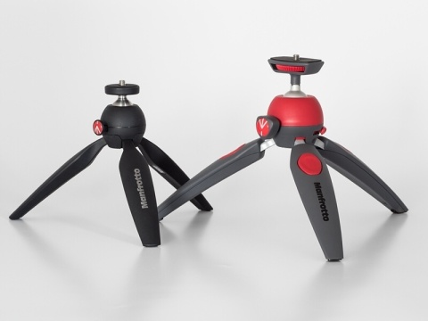

원래 "PIXI 미니 삼각대 '는 2013 년 7 월 발매로 버튼을 누르고있는 동안 만 볼이 자유롭게되고, 손가락을 떼면 록하는 독특하고 알기 쉬운 조작과 약 삼각대는 생각되지 않는 귀여운 디자인을 채용하고있어 상당히 모인 수 있었지만, 세로 위치 촬영에 대응하지 않다고 개인적으로 궁금한 점이 있었기 때문에 울며 겨자 먹기로 통과 한 것이었다.
만후 "PIXI EVO" 접은 상태의 길이는 240mm 정도. 운대 부 (라고해도 좋은 것인지 어떤지 모르겠지만)의 구형 부분의 직경이 50mm 정도 (잠금 장치 제외)
그 PIXI을 한층 크게 한 고성능 버전이 이번에 소개하는 PIXI EVO이다. 대형 할인 매장 가격은 세금 포함 5,000 엔 미만. 쌓인 포인트로 히 ょ い과 겟트 할 가격이다.
원래 "PIXI"(왼쪽)와 비교하면 한층 커지고있다

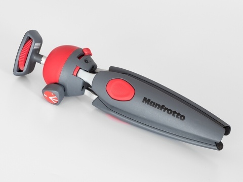

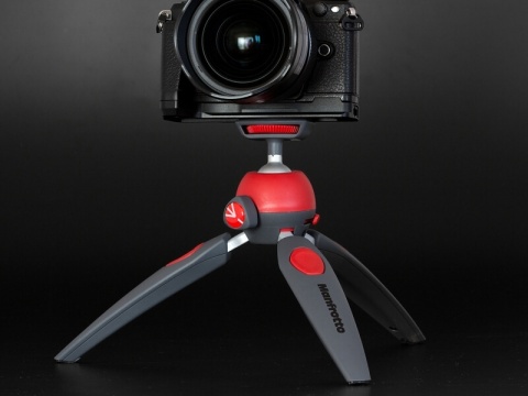

한편, PIXI EVO 다리는 2 단식이다. 길이가 5 단계로 바꿀 수있다. 게다가 개방 다리 각도도 2 단계. 그러한기구를 스마트하게 담고있다. 덕분에 테이블 삼각대이면서 매우 세밀하게 조정할 수있다. 즉, 카메라 위치의 자유도가 훨씬 높은 것이다.

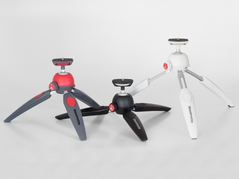

색상은 3 색. 왼쪽에서 레드 (레드 / 그레이), 블랙, 화이트

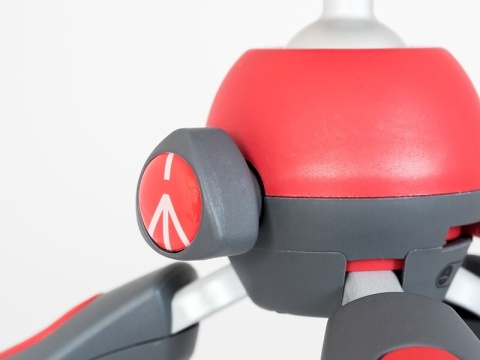

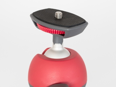

카메라 설치 부분은 붉은 원반 모양의 부품을 돌려 나사 붐비 유형
운대 잠금 푸시 버튼 식 PIXI와 달리, 노브를 조여 해석 전통적인 방식이다

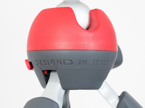

저희 나라 자랑은 만국 공통인가, 크게 "DISIGNED IN ITALY"문자. 뒤집어 밑면에는 "MADE IN CHINA"라고있는

PIXI은 높이가 130mm, 무게는 224g (빌린 블랙의 실측치 웹 사이트의 숫자는 190g이다). 대한 PIXI EVO는 일반적 개각에서 다리를 줄인 상태에서 157mm 로우 앵글 개각시는 104mm까지 내려 간다. 다리를 펴고 높을수록 195mm이다. 대략적으로 100mm의 범위에서 포지션을 선택할 수 있다는 것이다.

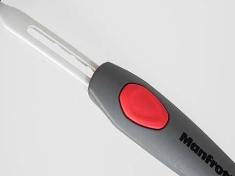

다리 표면의 붉은 부분이 버튼으로되어 있고, 여기를 누른 상태에서 신축시킨다. 스트레칭 때는 당기는 것만으로도 갈 수 있지만, 버튼을 누른 것이 원활하게 사용할 수
개각 각도를 바꾸는 레버. 이것은 보통의 개각 각도 상태
레버를 좌측 방향으로 이동하면 다리의 뿌리 원래의 부품이 슬라이드하고 ......
로우 앵글 개각이 가능한 상태가된다. 잘 생각 있구나,라는 느낌이다

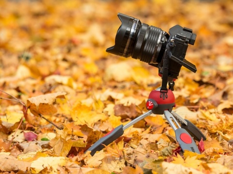

그리고, 세로 촬영이 가능하게 된 것도 기쁜 점. 게다가 내 하중이 1kg에서 2.5kg으로 증가해서 일안 리플렉스도 실리게 되었다. 세로 위치에의 대응을 기대하고 있던 사람들에게는 놓칠 수없는 진화이다.이것만으로도 충분히 잡으려 가치는있을 것 같다.
그러나 목 부분의 강도가 약간 낮은 느낌이 있기 때문에 그 부분은주의하길 바란다. 엔트리 클래스의 일안 리플렉스와 컴팩트 표준 줌의 조합 정도까지라면 좋지만, 길이가 긴 망원 줌이나 광각 계열도 무게있는 렌즈를 넣으면 휘어 의한 프레임의 엇갈림과 셔터 버튼 를 누를 때 진동에 의한 떨림이 문제가 될지도 모른다. 필자 개인적으로는 미러 업 기능과 전자 릴리즈 또는 5 초 정도의 셀프 타이머를 병용하고 신중하게 찍는 것을 추천하고 싶다.

앵글 모니터 카메라 (일안 리플렉스의 경우는 라이브 뷰로 전환)이라고 세로 위치의 로우 앵글도 확실하다. 모니터가 다리에 간섭하지 않도록 그립이 아래가되도록 설정하는 것이 추천이다
뭐, 걱정되는 부분도 없지 않지만, 화초 나 버섯 등을 낮은 위치에서 찍을 기회가 많은 사람, 테이블 탑에서 정물 촬영을 좋아하는 사람에게는 값어치있는 제품이라고 생각합니다. 특히 앵글 모니터를 탑재 한 카메라와의 궁합은 확실하다.
