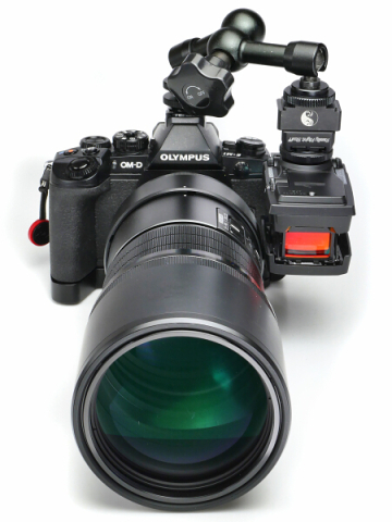

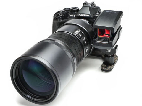

그래서 편리 항목이 도트 사이트 조준기 EE-1 올림푸스 정품 액세서리이다. 미리 조준기 속에 보이는 붉은 광점 (타겟 마크) 파인더 화면의 중앙과 일치하도록 조준기 장착 각도를 조정 해두고, 素通し에서 광범위가 보이는 조준기를 보면서 카메라를 흔들어 피사체를 따라가는 것이다.
있다면, 조준기를 핫슈에 장착하는 것보다 에쯔 미 도트 사이트 브래킷 (E-6672) 등 상용 브라켓을 이용하여 왼쪽 눈 조준기 오른쪽 눈에 파인더를 들여다 "쌍안 비전 스타일"에서 사용 것이 이상적이다. 조준기에서 피사체의 움직임을 파악하면서 카메라를 흔들어 동시에 오른쪽 눈 파인더를 확인하고 초점이 맞지 했더니 오로지 연사한다. 나비와 갈매기의 비상 장면의 작례는 조준기를 사용하여 양안시에서 촬영 한 것이다.
에쯔 미 도트 사이트 브래킷 (E-6672)를 이용하여 도트 사이트 조준기 EE-1을 쌍안 비전 스타일로 장착. E-M1에 아르카 스타일의 플레이트를 장착하여 카메라 위치가 높아지고 있기 때문에 조준기 측에 스페이서를 넣고있다. 보통이면 특히 궁리하지 않고 E-M1의 파인더 위치에 베스트 매치
EE-1 E-M1 이외의 기종에서 양안시 스타일에서 사용할 때는 Amazon.com 등으로 저렴하게 판매되고있는 중국 부품을 이용하여 핫슈에서 EE-1을 반대 매달아 상태로 설치. 이것이라면 카메라의 기종에 관계없이 파인더와 조준기의 높이를 제대로 맞추는 것이 가능하다. 단, 핫슈에 무리한 힘이 가해지지 않도록 사용시주의 할 필요가있다
