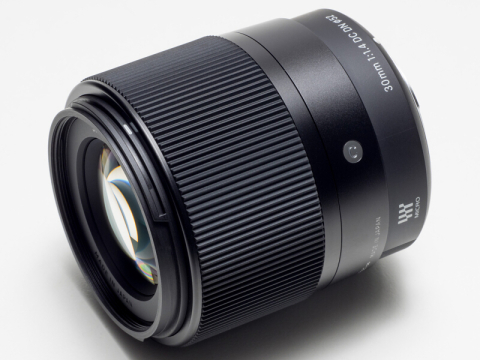

렌즈의 전체 길이는 73.3mm, 최대 지름이 64.8mm. 미러리스 용 렌즈로는 너무 크지 않고 너무 크지 않고. 질량은 265g
개방 조리개 F1.4의 대구경 렌즈. 30mm F2.8 DN | Art의 전옥에 비해 압도적으로 크다. 필터 지름은 52mm. 렌즈 비문은 이쑤시개로 프린트되어있는

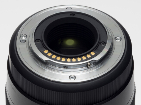

마운트는 금속 황동. 이번 리뷰에서는 마이크로 포서 즈용을 시험했다. 또한이 렌즈는 시그마에 의한 유료 마운트 교환 서비스 대상 렌즈이다

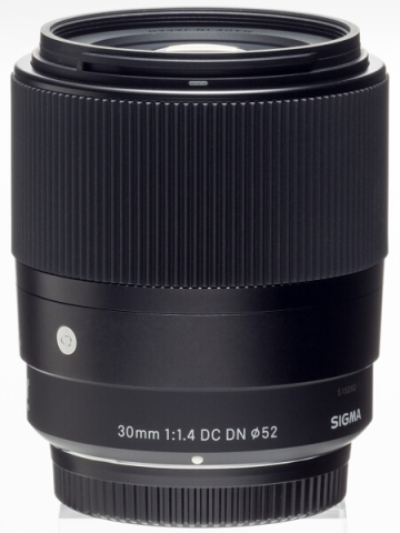

포커스 링은 폭넓게 고무 재질의 미끄럼 방지 패턴 포함. 링의 회전 토크는 가벼운이지만 돌려 지나치지 않을 정도
렌즈 경통과 조리개의 부품은 새로운 복합 소재의 TSC (Thermally Stable Composite)를 채용. TSC는 탄성이 높기 때문에 온도 변화 등의 변형이 적고, 부품의 정확도를 높일 함께 부품 사이의 반동 첨부를 최소화 할 수 있으며,이를 통해 조리개를 매끄럽게 이동이나 렌즈 성능의 향상을 실현 수 있었다고한다. 또한 조리개 날개는 9 매의 원경 조리개를 채용하고있다.

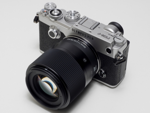

카메라와 함께 이미지이지만, 올림푸스이라면 E-M1에 넣으면 적당한 크기로 PEN에 넣으면 렌즈 쪽이 조금 크게 느낄 정도라고하면 전해지는 것일까.
OLYMPUS OM-D E-M1과 조합
OLYMPUS PEN-F와 조합

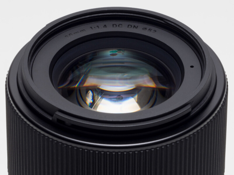

제공된 음식은 큰에서 깊이도있는 것. 카메라를두고 때 렌즈에 손가락을 걸고 개최하는 것도 상정하고 있으며, 식품은 미끄럼 방지가되도록과 고무가 부착되어 홈이 형성되고있다. 안쪽에는 반사 방지의 단차가되어있다

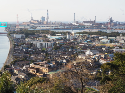

우선 중앙부를 살펴 보자. 조리개 개방 F1.4에서도 이미지 중앙에 위치하는 주택 기와의 선이 선명하게 판별 할 수있다. 거기에서 1 단, 2 단 짜서 가면 선 그림이 더 선명하고 있고, F4 ~ F5.6에서 해상도가 피크를 맞이한다. 거기에서 더 짜면 대비가 점차 하락하고 F16는 작은 조리개에 의한 영향으로 이미지가 느슨하게된다.
다음 이미지 주변부를 살펴 보자. 조리개 개방 F1.4 ~ F2까지는 이미지가 흐름 기색으로 퍼플 컬러의 색수차도 약간이지만 보인다. F2.8에서 점점 해상력이 올라갑니다 F5.6 ~ F8에서 피크를 맞이한다. 거기에서 더 좁혀 가면 동상이 적지 만 소 조리개의 영향으로 느슨하게되어 간다.
F1.4이라는 밝은 렌즈에게만 개방에 가까운 조리개는 사진 중앙부와 주변부의 화질에 차이가 보인다. 그러나 F2.8까지 짜면 이미지 전체의 화질이 크게 올라간다. 거기에서 더 F11까지 좁혀 영향은 적지 만, 원경 촬영의 경우 F5.6 ~ F8에서의 촬영이 가장 화질이 높아질 조리개 값이라고 할 수있다.
