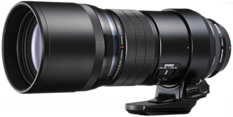

올림푸스 M.ZUIKO DIGITAL ED 300mm F4.0 IS PRO
발매 예정일 : 2016 년 2 월 26 일 / 예상 실세 가격 : 32 만엔 전후
렌즈 구성 : 10 군 17 매 (슈퍼 ED 렌즈 3 매, HR 렌즈 3 매, E-HR 렌즈 1 매) / 화각 : 4.1도 / 조리개 : F4 / 최소 조리개 : F22 / 최단 촬영 거리 : 1.4m / 최대 촬영 배율 : 0.24 배 / 손떨림 보정 성능 : 5 축 싱크로 손떨림 보정시 6 단 렌즈 손떨림 보정시 4 단 / 조리개 날개 매수 : 9 매 (원형 조리개) / 필터 지름 : 77mm / 크기 : 약 92.5 × 227mm / 무게 : 약 1,475g
35mm 판 풀 사이즈 환산 600mm 상당의 초망원 렌즈에서 M.ZUIKO DIGITAL 최초의 손떨림 보정기구를 탑재. OM-D E-M1 / E-M5 Mark II 등 5 축 싱크로 손떨림 보정에 대응 한 바디와 함께 사용하면 바디 IS 렌즈 IS의 협조 동작은 6 단이라는 세계 최강의 보정 단수를 얻을 수 것이 특징이다.
또한 슈퍼 ED 렌즈 등 특수 초재를 아낌없이 사용한 광학 설계로, 올림푸스 최고의 화질 성능을 실현. 개방 조리개에서 최고의 해상 성능을 얻을 수 주변 광량 빠짐도 거의 없다. 최단 촬영 거리도 1.4m로 짧아 접사 촬영으로 촬영에도 대응. 전용 설계의 1.4 배 텔레컴과 조합 840mm 상당의 초망원 촬영도 가능하다. PRO 렌즈 특유의 방진 방적, 내 저온 설계되어있다.

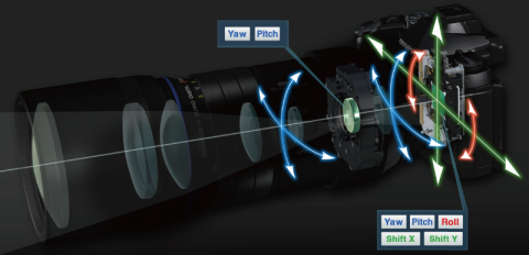

5 축 싱크로 손떨림 보정 방식
렌즈 IS 피치 및 요의 2 축, 바디 IS 피치 및 요, 시후토부레 회전 흔들림의 5 축 보정. 렌즈 IS와 바디 IS를 각각 반반의 비율로 움직이는 것으로, 최대한의 손떨림 보정 효과를 이끌어 내고있다

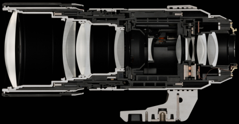

300mm F4.0 IS PRO 컷 모델
단면에 희게 보이는 것이 알루미늄 소재, 검게 보이는 것이 엔지니어링 플라스틱 소재이다. 소형 · 경량화에 배려하면서 600mm 상당의 PRO 렌즈로 정밀도와 안정성을 유지하기 위하여 필요한 곳에는 두께의 알루미늄 소재를 제대로 채용하고있다

- 파나소닉 LUMIX GX8에 탑재되어있는 "Dual IS"도 몸 내의 IS 렌즈의 IS를 함께 작동시킴으로써 보정 단수를 높이는 기술이지만, 올림푸스의 싱크로 IS와 파나소닉의 Dual IS는 원리 적으로 어디가 다를까요? 회전 흔들림을 보정 할 수없는 이외에, 아마추어의 눈에는 유사한 기술로 보이지만 .......
末岡: 올림푸스의 싱크로 IS 렌즈 IS와 바디 IS를 모두 항상 함께 작동시키고 있고, 둘 중 하나가 주가되고 손떨림 보정을하고있는 것은 아닙니다. 예를 들어, 10의 흔들림을 보정 할 경우에는 렌즈 IS 5, 바디 IS 5 흔들림 보정합니다.
요소 기술의 개발에서 렌즈 IS와 바디 IS를 각각 어떻게 움직이면 최대의 보정 단수을 얻을 수 있을지를 검토 한 결과, 하나의 흔들림을 렌즈 IS와 바디 IS 나누어 함께 보정한다는 방식 이 베스트하다는 결론에 이르렀습니다.
Dual IS : 바디 IS 렌즈 IS를 함께 작동시키는 손떨림 보정에서 파나소닉 LUMIX GX8에 탑재. 바디 IS를 지원으로 사용하여 렌즈 IS에 대응할 수없는 큰 흔들림에도 대응할 수있는
- 흔들림을 감지하는 자이로 센서는 바디와 렌즈 각각 탑재되어 있습니다 만, 자이로 센서의 설치 위치가 다르다고 검출되는 흔들림도 미묘하게 어긋나오고, 협조 동작시키는 것이 어렵습니까 ?
末岡: 거기가 제어를 담당하는 기술자의 팔 봐 키에서 다양한 아이디어가 담겨 있습니다. 흔들림 감지는 렌즈 측과 몸체 측 모두 자이로 센서를 사용하고 렌즈 IS 렌즈 측의 자이로 센서, 바디 IS는 몸체 측의 자이로 센서의 정보를 사용하고 있습니다.
지적과 같이 2 개의 자이로 센서로부터의 정보에 차이가있을 때 제대로 흔들림을 보정 할 수 없기 때문에 두 자이로 센서로부터의 정보에 차이가 있는지 정기적으로 확인하고 있습니다. 만약 차이가있을 경우에는 서로의 자이로 센서의 정보를 보정하는 것이 타당하는 구조가 들어 있으며,이를 통해 별도의 자이로을 사용해도 문제없이 흔들림을 보정 할 수 있습니다.
자이로 센서 : 물체가 어느 정도의 속도로 회전 (원 운동)하고 있는지를 측정하는 각속도 센서. 카메라와 렌즈는 여러 자이로 센서 흔들림의 양과 방향을 감지하여 떨림을 제거하는 방향으로 보정 렌즈와 센서를 움직여 흔들림을 보정하기

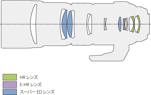

환산 600mm의 PRO 렌즈에 어울리는 타협 화질 성능을 실현하기 위해 슈퍼 ED 렌즈 3 매, E-HR (특수 고 굴절률) 렌즈 1 매, HR (고 굴절률) 렌즈 3 매라는 특수 초재를 듬뿍 사용한 매우 호화스러운 광학계되어 있습니다.
300mm F4.0 IS PRO 렌즈 구성도
맨 앞의 렌즈를 1 매 구슬하여 프런트 헤비되지 않도록 무게 균형을 배려. 2 군에 슈퍼 ED 렌즈 2 매를 사용하여 색수차를 철저하게 억제하면서 광속이 가장 좁아지는 위치에 포커스 군을 배치하고, 포커스 그룹의 경량화 → 고속화를 도모하고있다

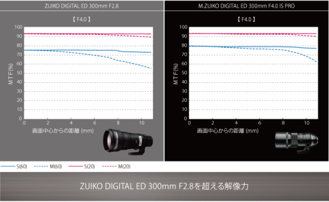

마이크로 포서 즈 포맷에서 높은 묘사 성능을 얻으려면 전체 크기 300mm F4와 비교하면, 설계 주파수를 약 2 배 높게 할 필요가 있고, 제조 난이도으로도 배가됩니다. 이러한 성능을 갖게하려고하면 렌즈 구성으로 전체 크기 600mm F4와 같은 스타일이되어 버리기 때문에 거기를 최대한 성능을 떨어 뜨리지 않고 크기 다운을 도모 한 것이 이번 M.ZUIKO DIGITAL ED 300mm F4.0 IS PRO입니다.
물론, 풀 사이즈의 300mm F4에 비해 초점 거리와 개방 F 값은 같은데 크게 무겁고 비싸다는 이야기가 나올지도 모르지만 비교해 주셨으면는 역시 풀 사이즈 600mm F4 입니다. 풀 사이즈 600mm F4와 묘사 성능과 손떨림 보정의 효과, 그리고 손에 든 때의 크기 감을 비해 주시면 우리가 제공하고 싶었이 렌즈의 가치를 알게 될 것입니다.
- 포서 즈 규격의 ZUIKO DIGITAL ED 300mm F2.8를 1 단 맞추고 촬영하는 것보다 이번 300mm F4의 개방 쪽이 해상 성능이 높다는 것입니다 기존의 300mm F2.8도 SHG 그래서 꽤 화질 성능을 고집 한 디자인 이군요. 그 300mm F2.8를 1 단 맞춘보다 해상 성능을 강화한 것은 어떤 기술적 인 포인트가있는 것일까 요?

이 렌즈의 컷 모델의 단면에서 검게 보이는 것이 엔지니어링 플라스틱 희게 보이는 것이 알루미늄입니다. PRO 렌즈에 요구되는 내구성과 정밀도, 내 환경 성능을 유지하는 데 필요한 부분에 알루미늄을 사용하고 렌즈와이 알루미늄 무게의 대부분을 차지하고 있습니다.
더 이상 경통 등의 기계기구를 가볍게하는 방향으로 달려 버리면, PRO 렌즈로서의 성능과 신뢰성, 내구성을 유지할 수 없게되어 버립니다.

신구 300mm의 MTF 비교
포서 즈 규격의 ZUIKO DIGITAL ED 300mm F2.8를 1 단 맞춘보다 M.ZUIKO DIGITAL ED 300mm F4.0 IS PRO의 개방 조리개가, 60mm / 책 MTF가 높고 주변 부 침체도 적다. 그만큼 수차가 적고, 주변까지 높은 해상도를 얻을 수있는 것을 보여주고있다

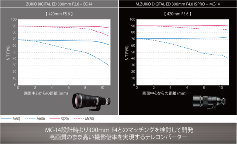

- 텔레 컨버터 MC-14를 장착 한 경우, 화질, AF 스피드에 어떤 영향이 있습니까?
원 : MC-14의 설계를하고있을 때, 동시에 300mm F4 IS PRO의 디자인도 시작했습니다. 따라서 MC-14는 40-150mm F2.8 PRO와 300mm F4 IS PRO 모두와 조합했을 때의 밸런스를 보면서 설계되어 있으며, 300mm F4 IS PRO와 함께도 매우 높은 광학 성능을 발휘할 수 있습니다.
MC-14를 장착 한 경우에는 몸체 측에서 다른 렌즈로 인식되어 포커스 제어 방법도 텔레컴 병용시의 조건에 튜닝 된 것을로드 최적화됩니다. 기본적으로는 최근 모델의 바디를 사용하시면 텔레컴 장착시에도 거의 체감 적으로 변하지 않는 AF 스피드로 촬영할 수 있습니다.
--MTF을 보면 MC-14를 장착하면 60 개 / mm의 특성이 80 %에서 70 %로 감소하고, 특히 메리지오나루 방향의 저하가 현저입니다. 이 특성의 변화는 실사에서 어느 정도 느낄 수있는 것이지요?
원 : MTF가 감소하고있는 이상, 고주파를 봐 가면 약간의 차이가 느껴질지도 모르지만, 840mm 상당의 초망원 렌즈로 안심하고 사용하실 화질 성능을 유지하고 있습니다.
텔레 컨버터 장착시의 MTF 비교
1.4 배 텔레 컨버터 장착시에도 ZUIKO DIGITAL ED 300mm F2.8를 1 단 맞추고 촬영하는 것과 동등 이상의 해상도 성능을 자랑한다. 렌즈 단체와 비교하면 메리지오나루 (방사 방향)의 해상도 저하가 있지만, 별도 취하지 않았다면 실사는 거의 신경이 쓰이지 않는다

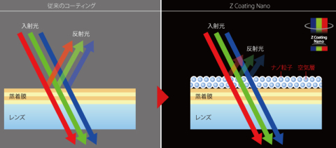

--Z Coating Nano는 어떤 코팅입니까? 기존의 ZERO 코팅에 대해 어떤 케이스에 강한 것입니까?
원 : 중심에 공기층을 갖는 나노 크기의 입자를 렌즈 표면에 전면에 까는 것으로, 경계면을 공기에 가까운 굴절률하여 표면 반사를 억제하고 있습니다. 비스듬히 입사하는 빛뿐만 아니라 렌즈에 대해 다양한 각도에서 입사하는 빛의 반사를 억제하는 것에 특화 한 코팅입니다.
기존의 ZERO 코팅도 일반 멀티 코트에 비해 반사율을 절반 이하로 효과를 얻을 수 있지만, 이번 Z Coating Nano는 ZERO 코팅을 크게 웃도는 낮은 반사율을 실현하고 있으며, 태양 등 강한 광원을 화면에 넣어도 고스트 나 플레어가 매우 쉽게 떨어지지 있습니다.
Z Coating Nano의 이미지도
빛의 반사를 억제에는 렌즈와 공기의 경계면 (계면)의 굴절률을 최대한 가깝게 것이 기본. 그래서 중심에 공기층을 갖는 나노 크기의 입자를 렌즈 표면에 깔린 새로운 코팅 기술이 "Z Coating Nano"이다
