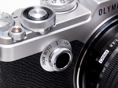

흑백 프로필 PEN-F로 새롭게 채용 된 크리에이티브 전화 접속 인터페이스를 사용하여 설정한다. 크리에이티브 다이얼을 "MONO"에 맞추어 EVF 또는 뒷면 모니터 화면에 표시되는 레이더 차트에서 컬러 필터 효과를 확인하면서 전면 / 후면 다이얼을 돌려 설정한다.

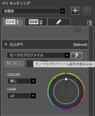

흑백 프로필을 다른 파일에 적용
PEN-F에서 만든 흑백 프로필은 이전 미니 보고서에서 다룬 색상 프로파일뿐만 아니라 PEN-F와 함께 제공된 OLYMPUS Viewer3을 통해 역시 PEN-F로 촬영 한 다른 RAW 이미지로 설정을 복사 것이 가능하다.
주목하고 싶은 것은이 프로필 복사 및 붙여 넣기 기능을 사용하면 프로필을 이미두고있는 이미지 (JPEG 이미지도 가능)을 배포하면 다른 사람도이 프로필을 자신의 이미지에 적용 할 수 있다는 것이다 . 이전에 만든 프로필을 다른 이미지에 적용 할 수 있으며, 원격지의 지인에 프로필을 보내 재현 해달라고하는 것도 가능하다.
구체적인 방법은 프로필을 맞추고 싶은 RAW 이미지를 OLYMPUS Viewer3의 RAW 현상 모드에서 표시 프로파일이 포함되어있는 샘플 이미지를 지정합니다. 프로필을 복사 및 붙여 넣기 후 JPEG로 현상 저장하여 샘플 이미지의 프로파일을 점령 이미지가 완성된다. 현상 전이라면 붙인 프로필 값을 변경하여 원하는 설정으로 조정하는 것도 가능하다.
