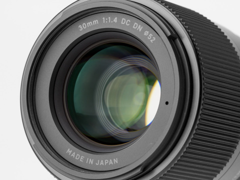

F1.4만큼, F2.8 Art에 비해 전옥이 크다. 에서 이전 프레임의 문자가 프린트이다. F2.8 Art는 음각으로이 근처도 Art와 Contemporary의 차이 인지도 모른다.

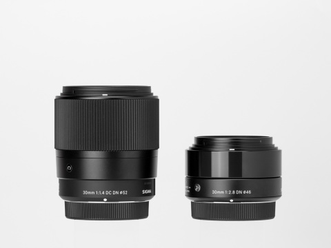

2 개 크기 비교. 시그마가 공개하고있는 스펙은 F2.8 Art 마이크로 포서 즈용, F1.4 Contemporary 소니 E 마운트 용이라는 차이가 있기 때문에 교차로이지만 실측 보았다.마운트면에서 앞쪽 가장자리까지의 길이는 F1.4 Contemporary이 72.0mm, F2.8 Art는 40.5mm였다.

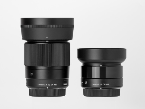

이곳은 후드를 장착 한 상태. F1.4 Contemporary는 최대 지름 76.0mm 길이 100.5mm. F2.8 Art는 최대 지름 70.0mm 길이 56.5mm에서 제공된 음식은 19mm와 60mm Art와 공통이기도하다.

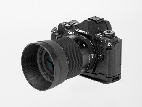

F1.4 Contemporary를 E-M5 Mark II에 장착 한 상태. 마이크로 포서 즈용로서는 약간 큰이므로 PEN 시리즈보다 OM-D 쪽이 균형이 좋다.

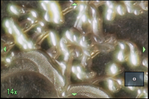

어쨌든, 조리개 개방의 아마め 화면을 한껏 확대하는 것이다. 화면 전체가 털이 너무 핀트 경황은 없어져 버린다. 이것 저것 시도 결과, 조리개를 F2.8로 설정하고 확대 한 상태에서 미리보기 버튼을 눌러 초점을 맞춰, 그때 실제로 촬영 조리개 다시 구성이라는 방법으로하는 것이 가장 좋은 것 같았다 (이번 MF로 초점을 맞춘 컷은 전부이 방식으로하고있다).
그런 점에서 조리개 개방에서 날카로운 F2.8 Art는 확대해도 초점은 계속 쉽다. 그러한 촬영의 편의성을 중시하고 여기를 선택이라는 생각도 같아요.
조리개 개방에서 힘껏 확대 표시 상태. 최단 촬영 거리 부근이다 이런 느낌으로 털이된다.

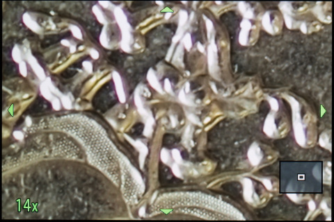

그래서 F2.8함으로써 단맛이 잡히고 초점이 쉬워진다. E-M5 Mark II는 좁힌 상태에서 잠금 있기 때문 썩지이다.

[사진] F1.4라는 개방 F치인만큼 F2.8 Art와 비교하여 대물렌즈가 크다. 앞쪽 테두리의 문자는 인쇄된 것이다. F2.8 Art의 문자는 새겨진 것이므로 이런 것도 Art와 Contemporary의 차이일 지도 모른다.
[사진] 두 렌즈의 크기 비교. 시그마가 공개하고 있는 스펙은 F2.8 아트가 마이크로포서즈용, F1.4 Contemporary가 소니 E마운트용이라는 차이가 있으므로 대충이라도 마이크로포서즈용만으로 실측해서 비교해 보았다. 마운트면으로부터 앞쪽 끝까지의 길이는 F1.4 Contemporary가 72.0mm, F2.8 Art가 40.5mm였다.
[사진] 이것은 후드를 장착한 상태. F1.4 Contemporary는 최대 직경 76.0mm, 길이 100.5mm. F2.8 Art는 최대 직경 70.0mm, 길이 56.5mm로서, 부속된 후드는 19mm Art, 30mm Art, 60mm Art가 공유하고 있다.
[사진] F1.4 Contemporary를 E-M5 Mark II에 장착한 상태. 마이크로 포서즈용으로서는 다소 큰 편이므로 PEN 시리즈보다는 OM-D 쪽에 장착하는 것이 밸런스가 좋다.

조리개를 개방했을 때의 흐릿한 화면을 최대한 확대하는 것이다. 화면 전체가 지나칠 정도로 솜처럼 부드럽게 뒤덮여 버려서 촛점 맞추기고 뭐고 할 수 없는 상태가 되어 버리는 것이다. 이런저런 시험을 해 본 결과 조리개를 F2.8로 맞추고 확대한 상태에서의 프리뷰 버튼을 눌러서 촛점을 맞추고 그 후 실제 촬영하는 조리개로 재설정하는 방법이 가장 좋다고 판단되었다. (이 글에서 MF로 촛점을 맞춘 사진들은 전부 이 방법으로 찍은 것이다.)
그런 점에서 조리개 개방부터 샤프한 F2.8 Art는 확대하여 촛점을 맞추기가 훨씬 쉽다. 그런 식의 촬영의 쾌적함을 중시하여 F2.8 Art 쪽을 선택한다는 것도 있을 수 있다고 생각된다.
[사진설명] 조리개를 개방하고 최대한 확대 표시한 상태. 최단 촬영 거리 부근에서는 이런 느낌으로 솜처럼 부드러운 상태가 된다.
[사진설명] 따라서, F2.8로 조이면 느슨함이 사라지고 촛점을 맞추기 쉽게 된다. E-M5 Mark II는 조인 상태로 고정시킬 수 있으므로 매우 편하다.
