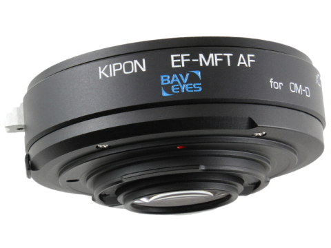

초점 공방은 마운트 어댑터 "KIPON BAVEYES EF-MFT AF 0.7x (OM-D) '을 8 월 30 일에 출시했다. 메이커 희망 소매 가격은 세금 별도 55,000 엔.
마이크로 포서 즈 카메라에 캐논 EF 마운트 렌즈를 장착하기위한 어댑터.
마찬가지로 마운트 어댑터 "BAVEYES EF-MFT AF 0.7x」를 4 월에 발매하고 있었지만, 몸의 간섭이 있기 때문에 OLYMPUS OM-D 시리즈에서 사용할 수 없었다. 새로운 모델은 OM-D 시리즈에서의 사용에 대응했다.
0.7 배의 초점 리듀서 렌즈를 탑재하고 50mm 렌즈를 장착하면 35mm 환산 70mm 상당의 화각이된다. 또한 초점 리듀서 렌즈의 집광 효과에 의해, F 값이 1 단분 밝아진다.
전자 접점도 갖추어 AF 렌즈에 / 손떨림 보정, Exif 정보의 전달을 지원한다.

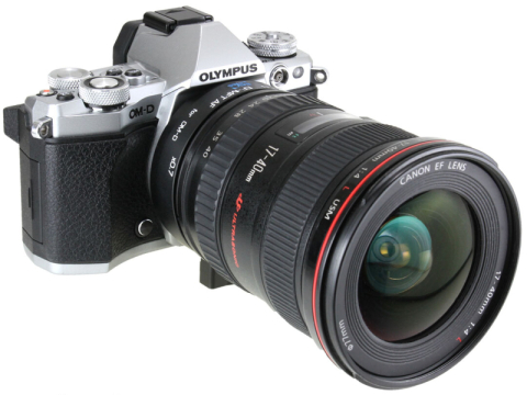

OLYMPUS OM-D E-M5 Mark II에서의 사용 예

F값이 1단분 밝아지기는 하는데 수치는 그냥 본래 수치로 표시됩니다.
