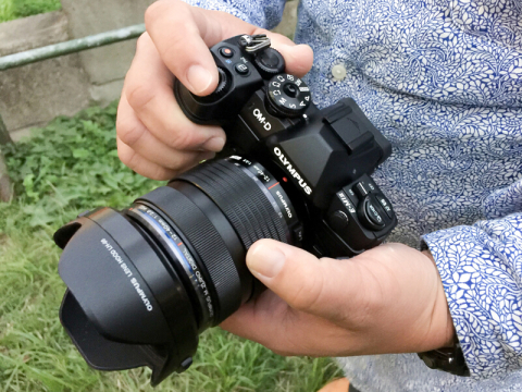

E-M1 Mark II 표준 줌 렌즈 (M.ZUIKO DIGITAL ED 12-40mm F2.8 PRO), 망원 줌 렌즈 (M.ZUIKO DIGITAL ED 40-150mm F2.8 PRO)를 각각 장착하고 손에 보았다 . 그립은 잡기 쉽고, 손이 작은 필자도 제대로 쥘 수 있다. 모두 평소 사용하는 E-M1 때와 큰 차이는 없다.
M.ZUIKO DIGITAL ED 12-40mm F2.8 PRO를 장착했는데.
M.ZUIKO DIGITAL ED 40-150mm F2.8 PRO를 장착했는데.

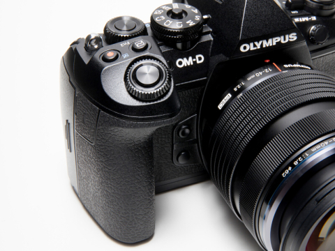

E-M1의 형상으로 달라진 점을 든다면 그립이 더 굵어지고 높아진 것으로, 높이가 2.6mm 낮아진에도 불구 EVF 부분을 제외한 본체의 높이가 약간 높아진 것이다 .또한 카메라 상단 패널의 모양이 바뀝니다 전연 부의 OM-D 비문의 각인과 셀프 타이머 램프 / AF 조명 외부 플래시 단자가 경사 된면에 설치되었다. 이로 인해 E-M1보다 약간 돌출있는 땅딸막 한 인상이다.
그립
E-M1에 비해 굵고 높아졌다 그립. 그로 인하여 측면이 위를 향해 윗면이 라운드 형상으로 변경되었다. 또한 E-M1 Mark II에서는 원격 케이블 단자의 모양이 바뀝니다 단자의 위치도 우측의 그립에 변경되어있다.
이에 따라 E-M1에 사용 된 USB 타입의 리모트 케이블은 사용 불가 새로이 발매되는 미니 잭 타입의 리모트 케이블 RM-CB2를 사용하게된다.

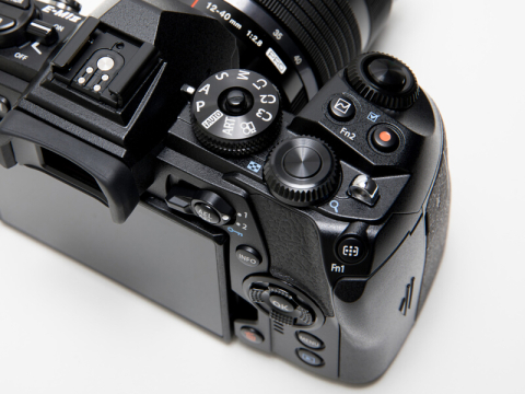

조작 버튼 류
카메라 상단 오른쪽에 셔터 버튼, 전면 / 후면 다이얼, 모드 다이얼, Fn1 버튼 Fn2 버튼, 무비 버튼 스테레오 마이크 (오른쪽)를 배치했다. E-M1은 측면에 있던 스트랩 고리가 상단으로 이동하고있다.

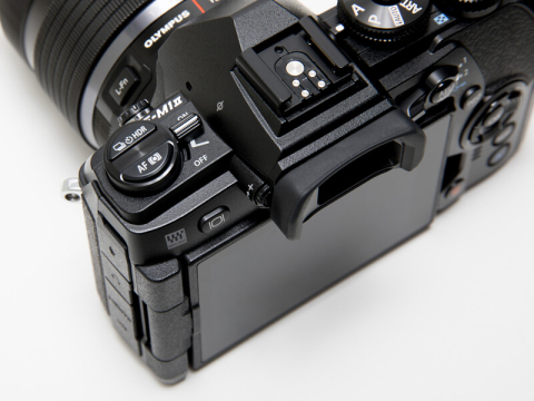

카메라 상단 왼쪽 측면에는 전원 ON / OFF 레버, AF / 측광 모드 버튼, 연사 / 셀프 타이머 / HDR 버튼 스테레오 마이크 (왼쪽)가 배치되어있다. 또한 E-M1에 탑재 된 파인더 상단의 멀티 포트는 E-M1 Mark II는 폐지되었다.

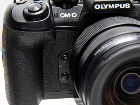

렌즈 마운트 옆에는 원터치 화이트 밸런스 버튼 (위)과 미리보기 버튼 (아래)를 설치.

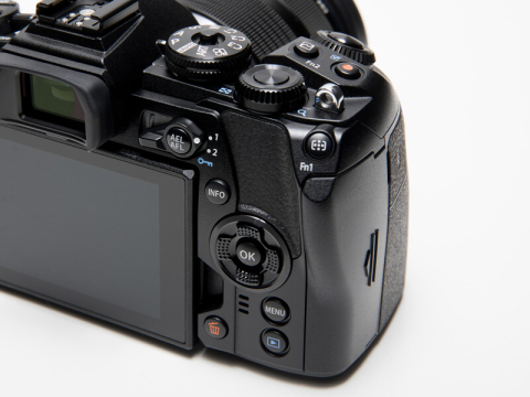

뒷면 오른쪽에는 십자 버튼, OK 버튼, MENU 버튼, 재생 버튼, 삭제 버튼 INFO 버튼, Fn 간, AEL / AFL 버튼이 배치. E-M1과 비교하면 MENU 버튼, 재생 버튼의 위치가 변경되어있다. 또한 Fn 레버는 E-M1은 축에 오른쪽 팔이 뻗어 밟는 모양 이었지만, E-M1 Mark II는 팔이 왼쪽으로 뻗어 밀어 모양이되었다.

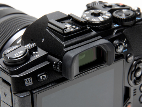

EVF
약 236 만 화소의 EVF를 탑재. 시야율은 100 %에서 최대 배율은 1.48 배. 이미지 표시 프레임 속도가 최대 120fps되고, 연사 촬영시에도 연속적인 부드러운 볼 이루어지게되었다.
밝기는 자동, 수동 밝기와 색온도 조정이 가능. 광학 파인더의 외관의 계조은 접근 OVF 시뮬레이션을 탑재. 파인더 옆의 다이얼 디옵터에 대한 것이다. 마이크로 포서즈 로고 옆의 버튼은 EVF와 배면 모니터의 전환 버튼 (자동 / 수동).

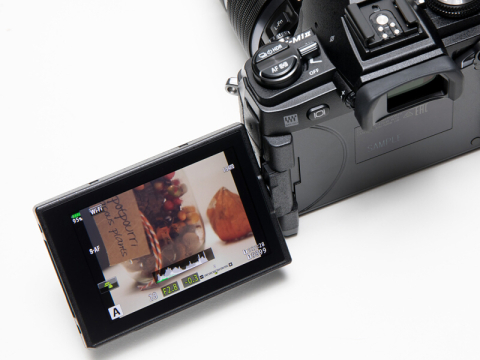

뒷면 모니터
터치 3 인치. 터치 셔터, 터치 AF 등의 화면 조작도 손가락으로 직접 모니터에 터치하여 조작 할 수있다. 또한 PEN-F에 탑재 된 AF 타겟 패드 (EVF 사용시 모니터를 드래그하면 AF 타겟 이동하는)에도 대응.
E-M1 Mark II는 2 축 회전의 앵글 모니터가 채택되었다. E-M1의 모니터는 틸트 방식 이었으므로, 라이브 뷰 촬영의 자유도가 높아지게되었다.

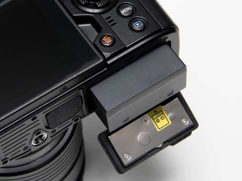

배터리
전지는 바닥에서 넣는다. 충전지는 새롭게 출시 된 용량 1,720mAh의 리튬 이온 충전지 BLH-1을 사용합니다. 약 440 매의 촬영이 가능 (CIPA 시험 기준). E-M1과 E-M5 MarkII 용 충전지는 사용할 수 없다.

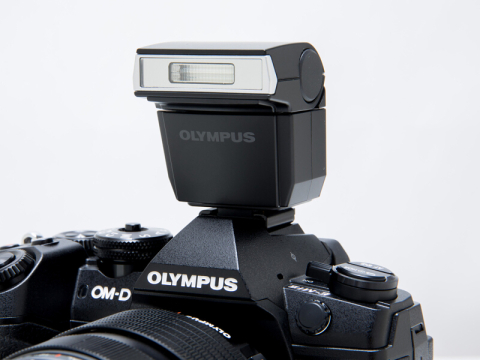

플래시
E-M1 Mark II에 플래시가 내장되어 있지 않지만, 소형 외장 플래시 FL-LM3이 포함되어있다. 가이드 넘버는 12.9 (ISO200 · m) 바운스 각도는 위 90도, 좌우 180도까지 방진 방적에 대응하고 있으며, 급전은 카메라 본체에서 열린다. 무선 플래시 컨트롤의 사령관으로도 사용 가능.

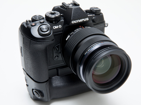

세로 그립
옵션 파워 배터리 홀더 HLD-9이 준비되어있다. 본체와 함께 2 개의 배터리를 함께 사용할 수있게된다. 방진 방적 대응.
세로 촬영시 용으로 전면 / 후면 다이얼, 십자 버튼, OK 버튼 B-Fn1 버튼 B-Fn2 버튼을 장비. 가로 촬영시의 작업을 세로 촬영시에도 동일하게 할 수있다. 또한 E-M1 용 파워 배터리 홀더 HLD-7에는 십자 버튼은 장착되어 있지 않았다.

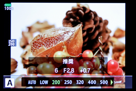

상용 감도는 ISO200 ~ 6400, 확장 감도로 LOW (ISO64 상당) 최대 ISO25600까지 선택 가능.

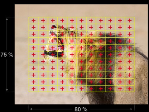

AF 성능

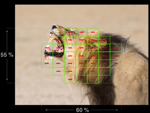

AF 기능도 크게 개선되었다. E-M1는 37 점이었다 상면 위상차 AF의 AF 포인트가 E-M1 Mark II는 11 × 11 점 121 점으로 크게 증가하고있다. 이를 통해 화면에 세로 75 %, 가로 80 %의 측거 영역의 넓은 범위에서 상면 위상차 AF로 빠른 측거가 가능해졌다.
또한 AF 포인트 모두 크로스 타입 상면 위상차 AF로 하는 것으로, 수직선 / 수평선 두 가지 유형의 피사체도 강해졌다. S-AF 촬영시 상면 위상차 AF + 콘트라스트 AF의 하이브리드 AF에서 C-AF 촬영시 상면 위상차 AF를 사용하여 초점을 맞춘다.
E-M1 Mark II의 상면 위상차 센서 배치 (이미지, 올림푸스 제공)
(참고) E-M1의 상면 위상차 센서 배치. 총 37 점의 사양으로, 모든 비 크로스 센서이었다 (이미지, 올림푸스 제공)

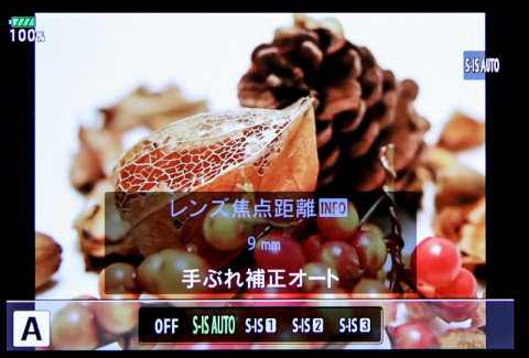

손떨림 보정기구
E-M1 Mark II는 촬상 센서 시프트 식의 보디 内手 손떨림 보정기구가 탑재되어있다. 각도 떨림 보정 (요 피치) 시후토부레 보정 (상하 좌우), 회전 치우침 보정의 5 축 보정, 셔터 속도 약 5.5 스탑의 효과를 기대할 수 (E-M1은 약 4 단분) .
또한 11 월 18 일에 발매 된 「M.ZUIKO DIGITAL ED 12-100mm F4.0 IS PRO "와 함께 렌즈의 손떨림 보정기구와 함께 최대 6.5 스탑의 효과된다고한다.
