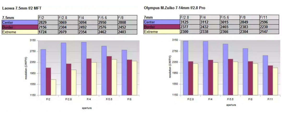

초광각 렌즈인데 올림푸스  MZD 7-14mm f2.8 PRO와 해상력을 비교하면 다음과 같습니다.
라오와 7.5mm가 f2부터 시작해서 개방 주변부는 아무래도 좀 딸립니다.f4~f5.6으로 조여주면 주변부도 상당히 개선됩니다.
MZD 7-14mm f2.8 PRO 역시 f4~f5.6에서는 라오와 7.5mm와 주변부 해상력이 비슷합니다.그런데 문제는 MZD 7-14mm f2.8 PRO의 경우
상면만곡이 상당히 심합니다.중앙부 기준으로 초점을 맞추면 최주변부 전면은 조여도 해상력이 그다지 만족스럽지 못합니다.
라오와 7.5mm는 포토존에서 샘플 이미지를 살펴본 바  조여주면 최주변부 전면부도 해상력이 좋은 편입니다.즉 상면만곡이 별로 없다는 이야기죠.
라오와 7.5mm는 필터도 사용 가능하다는 이점이 있어서 MZD 7-14mm f2.8 PRO보다는 차라리 라오와 7.5mm가 나은 선택이 될 것 같습니다.
국내에 샘플 들어오면 두 렌즈를 한번 비교해 봐야겠네요.
올림푸스 7-14mm f2.8 PRO의 상면만곡에 따른 증상은 여기(클릭)를 참고하세요.
