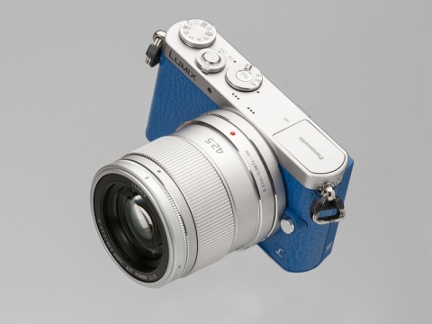

그 후, 코시의 「렌다 NOKTON 42.5mm F0.95 "(2013 년 8 월 발매, 세금 11 만 8,000 엔), 파나소닉 「LEICA DG NOCTICRON 42.5mm / F1.2 ASPH. / POWER OIS"(2014 년 2 월 발매 , 세금 별도 20 만원)가 등장 해 떠들썩하게 한 곳에서 처음 M.ZUIKO DIGITAL 45mm F1.8에 가까운 스펙 파나소닉 "LUMIX G 42.5mm / F1.7 ASPH. / POWER OIS"가 등장했다. 이것은 소형 경량 곳이 M.ZUIKO DIGITAL 45mm F1.8 유사에서 올림푸스에는없는 손떨림 보정기구를 내장하고있다. GX 시리즈 이외의 파나소닉 기계 사용자에게 매력 듬뿍 1 개이다.
그 LUMIX G 42.5mm F1.7 이전 렌즈 리뷰 에서 살펴본 결과, 지인으로부터 「M.ZUIKO DIGITAL 45mm F1.8를 사려고했는데 궁금 버린 것은 아닌가」라고 꾸중을받은 때문에 모처럼 이니까 더 성대하게 고민하기로하자. 는 것이이 기획의 취지이다.

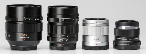

왼쪽부터 파나소닉 라이카 LEICA DG NOCTICRON 42.5mm / F1.2 ASPH. / POWER OIS, 코시 렌다 NOKTON 42.5mm F0.95, 파나소닉 LUMIX G 42.5mm F1.7 올림푸스 M.ZUIKO DIGITAL 45mm F1.8.
포커스 링의 폭은 NOKTON 42.5mm F0.95가 가장 넓은 약 23mm. 하지만이 눈금 부분까지 포함한 숫자에서 롤렛 부분의 너비는 약 16mm이다. 몸집이 큰 LEICA DG NOCTICRON 42.5mm / F1.2 ASPH. / POWER OIS는 약 17mm. 보다 컴팩트 한 LUMIX G 42.5mm F1.7 쪽이 약 19mm로 다소 넓다. M.ZUIKO DIGITAL 45mm F1.8는 약 15mm로 좁혀. 무엇보다, 어떤 렌즈도 MF시의 조작성은 나쁘다고 느끼지 않았다.

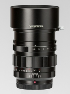

NOKTON 42.5mm F0.95. 크기는 최대 지름 64.3 × 길이 74.6mm, 무게 571g. 필터 지름 58mm. 나사 포함 식의 어댑터 링을 병용하는 순무 판매 식의 후드가 부속된다.

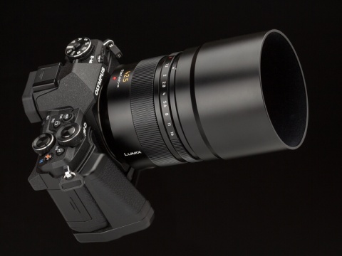

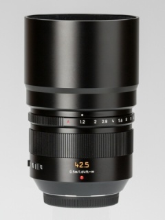

LEICA DG NOCTICRON 42.5mm / F1.2 ASPH. / POWER OIS. 크기는 최대 지름 74 × 길이 76.8mm, 무게 425g. 필터 지름 67mm. 순무 판매 식의 후드가 부속하고있다.

NOKTON 42.5mm F0.95와 LEICA DG NOCTICRON 42.5mm / F1.2 ASPH. / POWER OIS의 2 개는 조리개 링을 갖추고있다. 전자는 조리개를 직접 구동하는 방식으로 실사에 사용한 올림푸스 OM-D E-M5 Mark II는 좁힌 때 라이브 뷰 영상이 어두워지는 경향이 있기 때문에 노출 결정시주의가 필요하다 . 후자의 조리개 링은 전자식으로 올림푸스 카메라와의 조합은 무효가된다 (조리개 값은 몸체 측에서 설정).

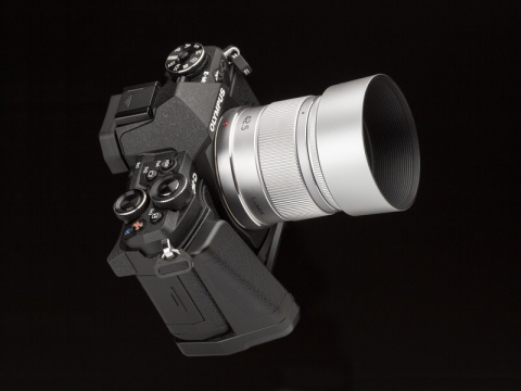

컴팩트 LUMIX G 42.5mm F1.7는 130g, M.ZUIKO DIGITAL 45mm F1.8는 116g 가벼운 반면 NOKTON 42.5mm F0.95는 571g, LEICA DG NOCTICRON 42.5mm / F1.2 ASPH. / POWER OIS는 425g과 마이크로 포서 즈용 렌즈로서는 상당한 중량급. 그립이 얇은 E-M5 Mark II의 경우 홀드시의 균형 등을 고려하면 파워 배터리 홀더 HLD-8 (또는 카메라 그립 HLD-8G) 또는 금속 외장 그립 ECG-2를 병용하는 편이 좋을 것이다.

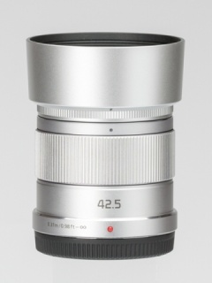

LUMIX G 42.5mm F1.7. 크기는 최대 지름 55 × 길이 50​​mm, 무게 130g. 필터 지름 37mm. 바요 네트 식의 플라스틱 후드가 부속된다.

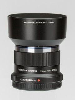

M.ZUIKO DIGITAL 45mm F1.8. 크기는 최대 지름 56 × 길이 46mm, 무게 116g.필터 지름 37mm. 바요 네트 식의 플라스틱 후드는 별매 (세금 별도 4,000 엔).
그러나 LEICA DG NOCTICRON 42.5mm / F1.2 ASPH. / POWER OIS는 경통이 굵은 때문에 (최대 지름이 74mm 인), ECG-2가있는 상태에서는 약간 손가락이 거북하게 느껴졌다. 손가락이 굵은 분은 구매 전에 매장 등에서 문제가 있는지 제대로 확인하는 것을 추천한다.
LEICA DG NOCTICRON 42.5mm / F1.2 ASPH. / POWER OIS. 몸은 올림푸스 E-M5 Mark II (ECG-2 포함).
조리개 개방에서 약간 단맛이 있지만, F1.2 렌즈의 조리개 개방으로는 충분 이상의 선명도라고해도 좋다. 해상 감은 화면 중심부뿐만 아니라 주변부까지 양호하고, 안심하고 큰 노망을 즐길 수있다.개방에서 좁혀 감에 따라 선명도가 더해갑니다, F2.8에서 F8 부근까지 안정된 고화질을 얻을 수있다.
NOKTON 42.5mm F0.95 같은 조리개에 의한 묘사의 변화는 훨씬 적고, 올드 렌즈 팬들이 좋아할만한 맛있는 묘사를 기대하는 방향으로는 어딘지 부족할지도 모르지만, 그만큼 사용성이 좋다.

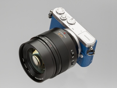

LEICA DG NOCTICRON 42.5mm / F1.2 ASPH. / POWER OIS. 몸은 파나소닉 DMC-GM1S.
보케는 양호. 픽셀 크기로 보면 초점 위치 앞의 약간 노망 부분에 불과하면서 딱딱한 인상을 받지만, 축소 보는 것만은 그다지 신경이 쓰이지 않을 것이다. 후 노망은 자연스럽고 부드럽고 신경질적인 곳은 전혀 없다.
밝은만큼 구경 음식도 나름대로 있고, 조리개 개방으로 주변 광량 저하가 다소 눈에 띈다. 하지만 F2.5까지 짜면 신경이 쓰이지 않게된다. 조리개는 9 매 날개의 원형 조리개, 야경 백 조건의 점 광원 노망의 형상은 F2의 경우가 가장 잘 갖추어 진 원형이된다. F2.5에서 둥근 9 각형이된다.
근접 능력은 4 개 중 가장 낮고, 최단 촬영 거리 0.5m에서 최대 촬영 배율은 0.1 배 (풀 사이즈 환산 0.2 배 상당). 가까운 거리의 조리개 개방은 원거리의 조건에 비해 다소 아마め에서 날카로운 마무리를 원한다면 F2.8보다 분명한 것이 좋은 결과를 얻을 수있을 것이다.
LUMIX G 42.5mm F1.7. 몸은 올림푸스 E-M5 Mark II (ECG-2 포함).
NOKTON 42.5mm F0.95와 LEICA DG NOCTICRON 42.5mm / F1.2 ASPH. / POWER OIS와 달리 구경을 억제하고있는 분, 조리개 개방에서의 해상 감이 높다. 좁혀 가면 더 선명 해지고, F2.5 부근이 피크가된다. 화면 주변부는 약간 달콤 모서리까지 촘촘히 묘사가 필요한 경우는 F3.5까지 맞춘 것이 좋아 보인다. 그러나 이것은 조리개 값을 바꾸어 촬영 한 사진을 비교해의 이야기이며, 보통으로 사용하는 분은 조리개 개방에서도 완벽한 이성 맛이다.
LEICA DG NOCTICRON 42.5mm / F1.2 ASPH. / POWER OIS와는 반대로, 전 노망보다 후 노망 쪽이 조금 딱딱하고 까다로운 인상을 받는다. 하지만 이것도 픽셀 크기로보고 이야기이므로, 실용상은 신경 쓸 필요는 없을 것 본다.
LUMIX G 42.5mm F1.7. 몸은 파나소닉 DMC-GM1S.
조리개 개방으로 주변 광량 저하는 작고, F2에 맞춘만으로도 상당히 개선한다. 화면의 구석 구석까지 플랫 밝기로 마무리 싶다면 F3.2 정도까지 짜면 좋다.
조리개에 의한 화질의 변화는 거의없고 선명도와 모과의 크기를 양립시킬 수있는 것이 매력. 맛있는 묘사를 요구하는 사람에게는 어딘지 부족할지도 모르지만, 대구경 타입의 2 개보다 다루기 쉽고 (특성으로도 크기와 무게도) 초보자부터 숙련자까지 폭 넓은 유저에게 추천하기 1 책이다.
최단 촬영 거리는 0.31m, 최대 촬영 배율은 0.2 배. NOKTON 42.5mm F0.95 정도는 아니지만, 풀 사이즈 환산 0.4 배 상당의 근접 능력이 렌즈의 큰 세일즈 포인트 다. 근접시의 이성 맛을 중시한다면 F4 부근까지 맞춘 것이 좋지만, 조리개 개방에서도 충분한 선명도와 콘트라스트가있다.
조리개는 7 매 날개의 원형 조리개를 채용. 구경 음식은 그다지 크지 않고 F2.2에서 럭비 공 모양의 변형이 없게된다. F2.5에서 가장 깨끗한 원형 보케되고, F4 정도까지는 비교적 잘 갖추어 진 노망 상된다.

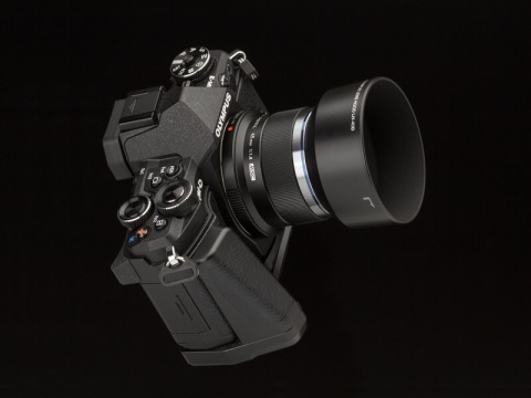

M.ZUIKO DIGITAL 45mm F1.8. 몸은 올림푸스 E-M5 Mark II (ECG-2 포함).
LUMIX G 42.5mm F1.7과 같은 우등생 타입. 광적인 별 재미는 부족하지만, 사용이 편리하고 대부분의 사용자에게 불만을 느끼지 렌즈라고 할 수있다. 4 개 중 가장 소형 경량으로 가격도 저렴하다. 그러나 렌즈 후드가 별매 인 데다 LUMIX G 42.5mm F1.7 쪽이 할인이 좋은 것 같고, 실제 판매 가격의 차이는 그다지 없다.
조리개 개방에서도 해상 감을 충분히 높고, 2 / 3 단에서 1 단 정도 짜면 좀 더 선명 해짐. 주변부도 조리개 개방에서 상당히 좋은 화질로 F2.8에 짜면 불만을 느끼지 않는 수준입니다, F4에서 피크가된다. 화면의 구석 구석까지 선명하게 묘사 원하는 풍경 등의 장르는 F4에서 회절에 의한 해상 감의 저하가 눈에 띄기 시작 F8까지의 범위에서 촬영하는 것이 추천이다.

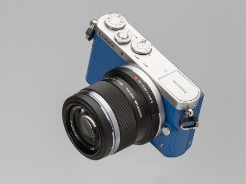

M.ZUIKO DIGITAL 45mm F1.8. 몸은 파나소닉 DMC-GM1S.
밝기를 억제하고있는 분, 노망의 크기는 대구경의 2 개에 양보하지만, 보케는 최상이다. 전 노망, 후 노망 모두 신경질적인 곳은 전혀없고, 무엇이 노망 있는지를 알기 쉬운 솔직함이 특색이라고 할 수있다.
구경 음식은 4 개 중 가장 적게 조리개 개방에서도 주변 광량 빠짐은별로 눈에 띄지 않는다. 2/3 단 짜면 많은 조건에서는 거의 신경이 쓰이지 않게 될 것이다.
조리개는 7 매 날개의 원형 조리개 구경 식에 의한 점 광원 노망의 변형은 조리개 개방도 적다. 야경 백 조건에서는 F2.2에서 F3.2의 범위에서 갖춘 원형 보케가되었다.
최단 촬영 거리는 0.5m. 숫자로는 LEICA DG NOCTICRON 42.5mm / F1.2 ASPH. / POWER OIS와 같지만 화각이 좁은 분, 최대 촬영 배율은 0.11 배로 소폭 높다. LUMIX G 42.5mm F1.7에 비해 좀 더 모일 수없는 것이 아쉬운하지만 가까운 거리에서도 해상 감이 그다지 떨어지지 않는 것은 우수하다.
