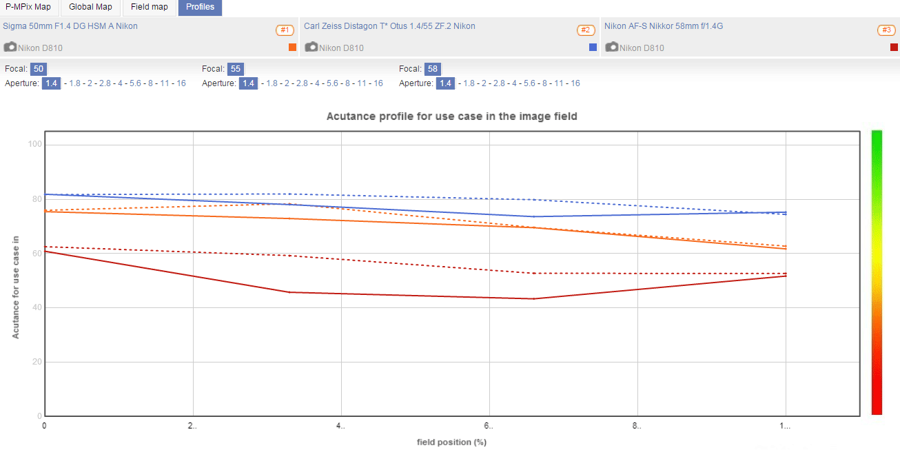

[정보/강좌]아트 50mm f1.4 vs Otus 55mm f1.4 vs Nikon 58mm f1.4G
출처보기(클릭)
 선이 높이 위치할수록 좋은 겁니다.
개방에서는 확실히 오투스가 좋네요.조이면 중간 조리개에서는 오히려 아트 오식이가 더 나아 보입니다만
이런 렌즈는 개방 성능이 가장 중요합니다.꽉 조이면 니콘 58mm f1.4G 조차도 비슷해집니다.
오투스도 좋고 아트 오식이도 좋습니다. ^^
개인적으로는 동일 조건에서 아트 오식이의 발색이
색온도가 낮은 경향이 있다고 느낍니다.
캐논 렌즈들과 비교하면 오투스도 아트 오식이도 컨트라스트가 높은거 같구요.1등 6P
시그마 렌즈가 발색이 붉게 나오는데 인물 사진엔 오히려 도움이 되더라고요.
