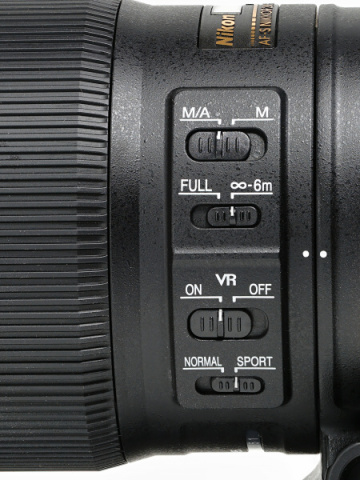

또한 VR 모드에 노출 전에 센터링 (촬영 직전에 손떨림 보정 렌즈의 위치를​​ 중심으로 되돌릴 수)를하지 [SPORTS] 모드를 탑재. 최대의 손떨림 보정 효과 (4.5 단)를 기대한다면, 노광 전 센터링을 할 [NORMAL] 모드 쪽이 유리하지만 카메라를 흔들며 연사 때 1 샷마다 보정 렌즈가 중심이 리턴되는 때문에 뷰 파인더에 피사체의 위치가 상하 좌우로 어긋나 버린다.
측면부. 위에서 포커스 전환 포커스 리미터, VR의 ON / OFF, VR 모드 선택 스위치이다. 광각 줌을 고정하는 줌 락도 장비하고있다
이 현상은 망원이되면 될수록 커지므로 피사체를 화면 가득 파악해 계속하면서 연사는 매우 어렵다. 그래서 노광 전 센터링을하지 [SPORTS] 모드를 마련하는 것으로, 고속 연사 写時에서도 안정된 파인더 상에 피사체를 쫓을 수있게되어있다.

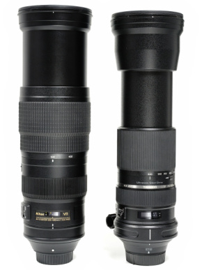

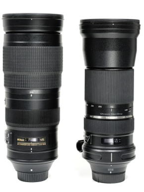

니콘 AF-S NIKKOR 200-500mm f / 5.6E ED VR (왼쪽)와 탐론 SP150-600mm F / 5-6.3 Di VC USD (오른쪽)과의 크기 비교
필터 지름은 모두 95mm로 동일하지만 SP150-600mm은 굵은 끝 부분에서 줌 링과 포커스 링은 꽉 좁혀지고있다. 한편, 200-500E 소위대로 만든 꽃꽃 이통에서 수납시 길이도 약간 긴
망원까지 확대 된 상태를 비교해 봐도, 망원 초점 거리가 짧은 200-500E 쪽이 길이는 길게. 신축 경통 부분도 꽤 굵고 1 클래스에서 초망원 줌의 품격이 느껴지는 정도

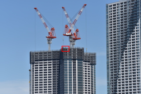

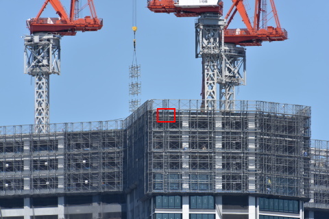

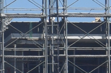

초망원 렌즈의 화질 검사에서 고생하는 것은 대기의 흔들림의 영향이다. 갤하면 표면이 데워 대기의 요동이 크게되고, 붓거나 흐린도 조건이 일정하지 않기 때문에 비교 촬영에는 최악이다. 흐린 날이라고 피사체의 콘트라스트가 저하되고, 원경의 시정도 나빠지는 경우가 많다. 그렇다고 너무 촬영 거리가 짧고, 벽 등도 평면의 피사체에 정면으로 촬영하지 않으면 화면 주변의 화질을 확인할 수 없게된다.
그런 의미에서 초망원 렌즈의 품질 검사에 조금 맑은 너무 있고, 대기의 요동에 상이 왜곡 된 부분도있다. 게다가이 렌즈가 도착하고 나서부터는 가을비 자세히에서 매우 귀중한 맑은 하늘이라고하는 것으로, 조금이라도 요동의 영향이 최소화되도록 높은 위치에서 촬영했다.
다리 주위도 짓초 GT4552TS + 자하토라 FSB8에 굳혀 전파 식 리모컨을 사용하여 저소음 모드에서 라이브 뷰 촬영을하고있다.

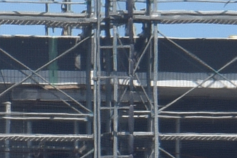

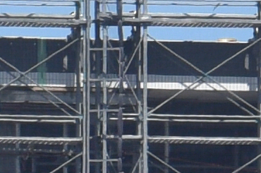

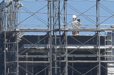

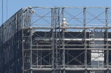

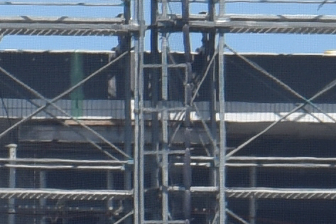

초점이 맞지이나 떨림 마저 없으면 와이드 단에서 망원까지 조리개 개방에서 놀라운 선명하고 주변부에서도 충분한 대비를 유지하고있다. 1 단 짜면 콘트라스트가 한층 더 향상시키고 주변의 해상도 거의 무적이된다. 17 만엔 전후의 실매 가격에 이만큼의 묘사가 얻을 수있는 것은 훌륭하다고 생각한다.
  • 작례의 썸네일을 클릭하면, 리사이즈 없음 · 보정 없음의 촬영 이미지를 다운로드 후, 800 × 600 픽셀 정도의 축소 이미지를 표시합니다. 그 후, 클릭 한 위치를 픽셀 크기로 표시합니다.
  • 세로로 찍은 사진 만 무 열화의 회전 처리를 실시하고 있습니다.

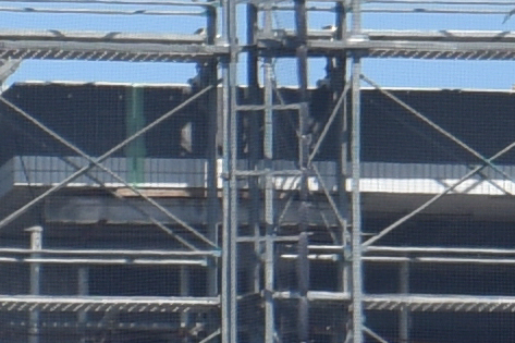

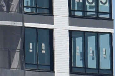

해상력 체크
렌즈 단체
※ 공통 설정 : D810 / 0EV / ISO200 / 조리개 우선 AE

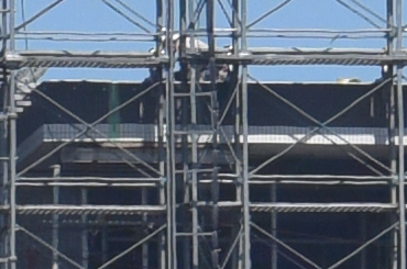

중앙부
다음 썸네일은 사각형 부분을 등배에서 잘라낸 것입니다.
200mm
F5.6
F8
F11
300mm
F5.6
F8
F11
400mm
F5.6
F8
F11
500mm
F5.6
F8
F11

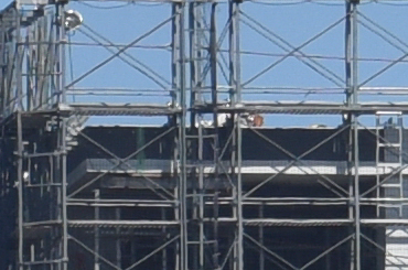

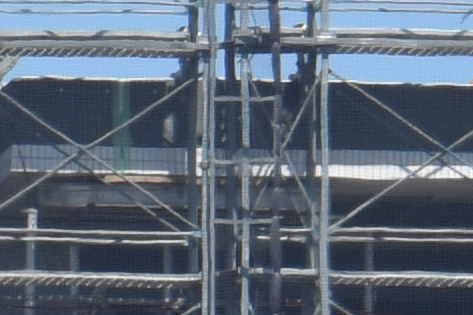

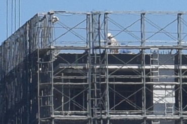

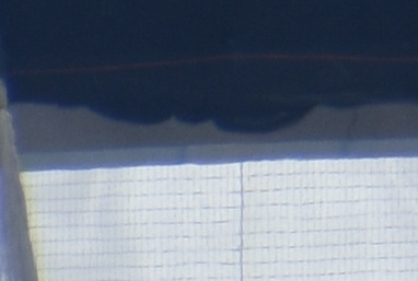

주변부
200mm
F5.6
F8
F11
300mm
F5.6
F8
F11
400mm
F5.6
F8
F11
500mm
F5.6
F8
F11

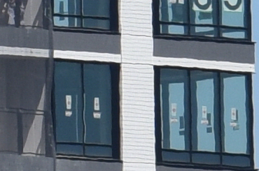

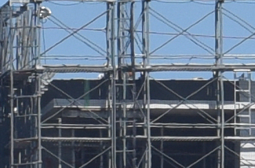

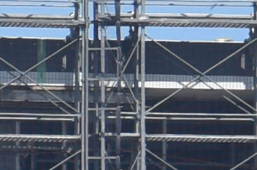

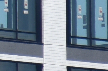

AF-S TELECONVERTER TC-14 III (신형) 병용

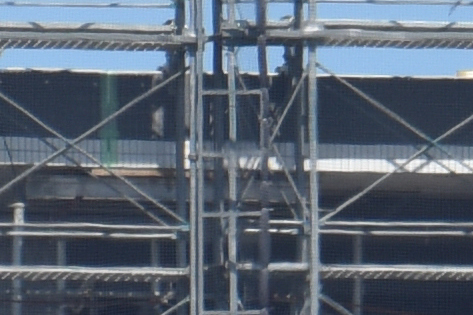

중앙부
700mm
F8
F11
F16

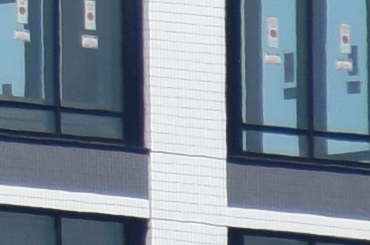

주변부
700mm
F8
F11
F16

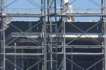

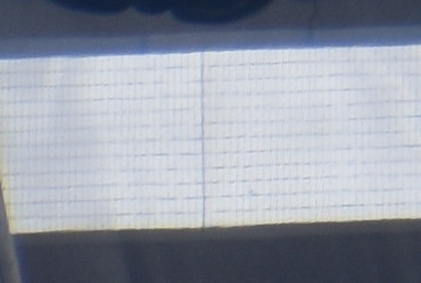

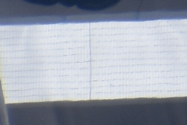

AF-S TELECONVERTER TC-14 II (구형) 병용

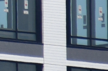

중앙부
700mm
F8
F11
F16
주변부
700mm
F8
F11
F16
