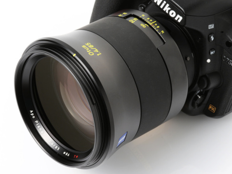

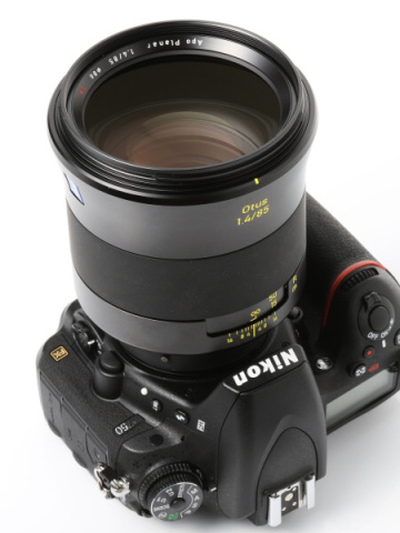

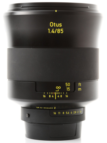

디자인은 Otus 1.4 / 55와 거의 같은 구조의 인상이다. 사이즈 감은 거의 동등하기는하지만, 무게는 약 200g 정도 무거워지고 있으며. EF 마운트 용으로 1,200g, F 마운트 용으로 1,140g과 상당히 헤비 한 결과물이다.
어쨌든 일반적인 85mm F1.4과 비교하면 압도적으로 크고 무거운 것은 틀림 없다. 35mm 풀 사이즈 기로서는 가벼운 D750에 장착하면 사이즈 감은 나쁘지 않지만 역시 렌즈쪽에 무게 중심이 온다.
단지 촬영시 렌즈를 보유하기 위해 고생하는 것은 아니었다. 또한 렌즈가 무거운 덕분에 가벼운 렌즈에 비해 소폭의 떨림이 일어나기 어렵게 안정적인 촬영이 가능했다. 렌즈에 인쇄 된 로고와 초점 거리 등의 문자는 물건이 고급 스러움이 감돈다.

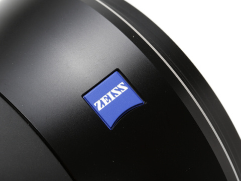

경통에는 ZEISS 로고

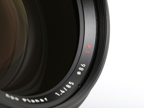

렌즈는 인기의 코팅을 나타내는 T * 마크가있는

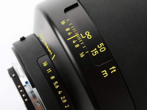

거리 지표는 Otus 시리즈 공통의 황색이되고있다

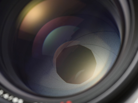

조리개는 원형은 아니지만. 9 장 조리개를 채용하고있다

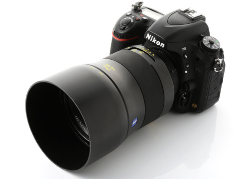

후드는 금속 제대로 된 후드가 제공된다. 내면은 식모 가공 가공 된

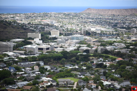

원경의 묘사력은 조리개 개방에서 1 단 정도는 다소 부드러운 눈의 인상. 해상 않은 것은 아니지만, 선명도가 조금 부족한 느낌이다.
중앙 부근은 F2.8부터 급격히 선명하게 F11까지 안정하고있다. F16는 해상 감이 약간 저하하고있다. 주변에서는 F5.6에서 주변이 안정되는 느낌. 풍경 등을 선명하게 촬영하려면 F5.6 ~ F11 정도에서 촬영하면 좋은 결과를 얻을 수있을 것이다.

강한 점 광원 등을 넣어 보면, 구경 식의 영향으로 개방 부근은 광원이 럭비 공 모양이된다. 조이면 둥글게되지만, 욕심을 낸다면 원형이면 더 좋겠다.
또한 원형 보케의 가장자리 부분의 바퀴 둘레는 약간 색깔이 남아있는 것 같아요. 보케 느낌을 토탈로 보면 균형도 좋고, 부드럽고 깨끗한 보케 덕분에 피사체가 눈에 띄는 것도 알 것이다.

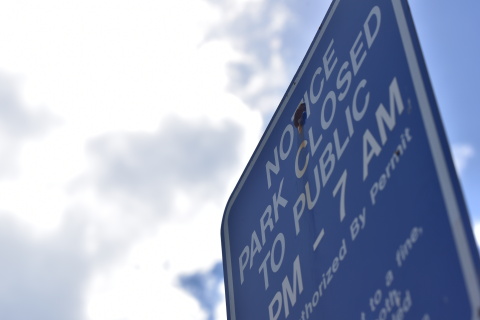

조리개에 의한 구경 식의 변화
※ 공통 설정 : D750 / + 1EV / ISO100 / 조리개 우선 AE / 85mm

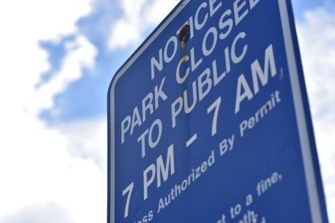

F2.8에서 해안에 있던 간판을 촬영. 거리는 2m 정도 떨어져 있지만, 보케는 깨끗한 느낌. 왜곡없이 수평선을 똑바로이다.
D750 / 1 / 3,200 초 / F2.8 / + 1EV / ISO100 / 조리개 우선 AE / 85mm
