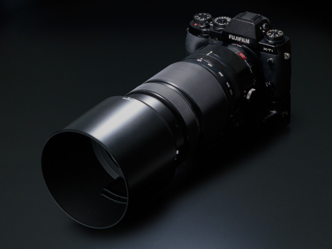

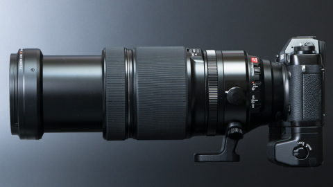

우선 디자인과 조작성을 체크하자. 렌즈의 외형 치수는 최대 지름 94.8 × 길이 210.5mm로, 중량은 1,375g. 회사 X 마운트 렌즈 중에서는 최대 · 최소 무게이며,보기에도 박력을 느낄 모양이다.단지 스펙을 고려하면 특별히 크고 무거운이라고 할 정도는 아니다. 망원 609mm 상당에 대응하는 렌즈로는 소형 경량이라는 견해도있다.
초점 거리 100mm의 상태. 줌 링에는 잠금 스위치가있다
초점 거리 400mm로 설정하면 전옥은 약 6cm 내보내는. 가장 앞쪽에는 불소 코팅이되어있어 먼지 나 물방울이 부착하기 어렵게되어있다
이번 사용 카메라 X-T1에 설치하면 카메라가 작고 불균형 느끼지만, 옵션의 수직 배터리 그립을 제공함으로써 홀드 균형을 확보 할 수 있었다.
경통 부분은 고무를 붙인 포커스 링과 줌 링을 장비. 모두 감촉은 양호하고 알맞은 토크 감도있다. AF는 리니어 모터에 의해 원활하게 작동한다.

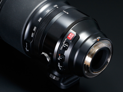

렌즈의 뿌리 부근에는 포커스 리미터, 조리개 모드 스위치, 손떨림 보정 스위치를 구비
12 개소 13 점 씰링 의해 방진 방적 및 내 저온 구조를 실현. 렌즈 구성은 ED 렌즈 5 매와 슈퍼 ED 렌즈 1 매를 포함한 14 군 21 매로된다

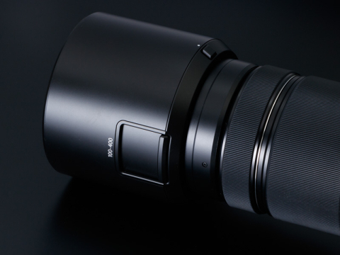

렌즈 후드에는 잠금 장치가 실수로 벗어나지 않는다. 후드를 장착 한 채로 PL 필터를 조작하기 위해 창문도

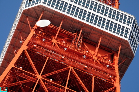

다음 컷은 초점 거리 100mm 측을 사용하여 지상 145m의 도쿄 타워 대 전망대를 올려다 보는 앵글로 촬영 한 것. 조리개 개방 값에서 모서리까지 선명하게 재현하는 묘사 성능을 확인할 수있다.
  • 작례의 썸네일을 클릭하면, 리사이즈 없음 · 보정 없음의 촬영 이미지를 다운로드 후 800 × 600 픽셀 전후의 축소 이미지를 표시합니다. 그 후, 클릭 한 위치를 픽셀 크기로 표시합니다.
  • 세로로 촬영 한 사진 만 무 열화의 회전 처리를 실시하고 있습니다.

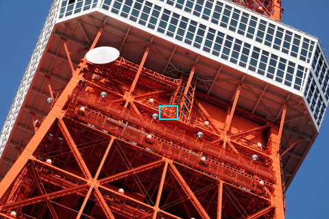

광각 - 중앙부
다음 썸네일는 사각형 부분을 등배에서 잘라낸 것입니다. 일반 설정 : X-T1 / 0EV / ISO200 / 조리개 우선 AE / 100mm

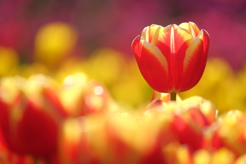

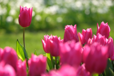

다음도 마찬가지로 100mm 측을 사용해 조리개 개방에서 촬영. 전후를 흐리게 깊이를 표현했다. 녹는듯한 부드러운 노망을 확인할 수있다. 노망 주변의 색깔도 거의 신경이 쓰이지 않는다.
광각
조리개 개방 · 거리 수 m에서 촬영. X-T1 / 1/640 초 / F4.5 / 0EV / ISO400 / 수동 / 100mm
