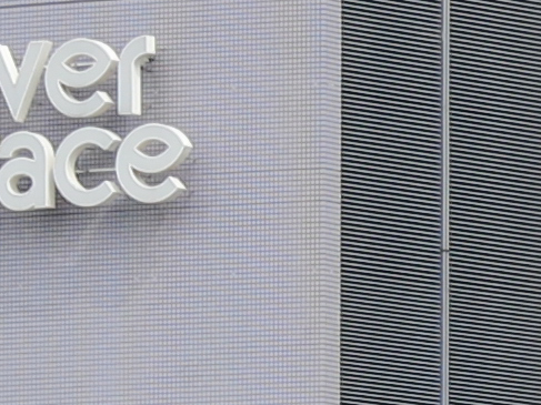

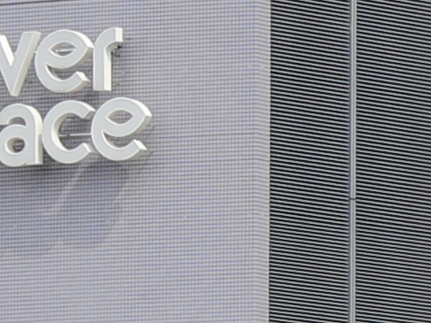

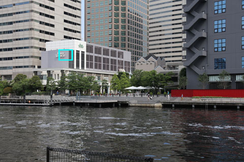

작례는 "River Terrace"라고 적힌 벽 주변을 등배 (100 %)로 이미지를 확대 해 보았 으면 좋겠다. 어느 쪽이라고도 얇은 하늘색 타일 벽에 작은 노란색 물결 무늬가 나오고있는 것을 알 수 있을까.특히 로우 패스 필터의 효과를 무효로 한 EOS 5Ds R 쪽이 EOS 5Ds에 비해 강하게 나오고있다. 더 오른 건물의 측면 같은 하늘색 타일 벽에 얇은하면서 EOS 5Ds R로 촬영 한 것은 색 모아레가 발생하고있다. 그러나 그 수준은 작고 회절 한계까지 좁힐 경우 (보통 F11 또는 그 이상인 경우가 많다) 해소되는 것 같아.

EOS 5Ds
EOS 5Ds R

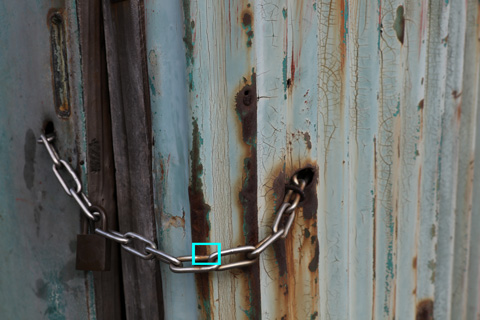

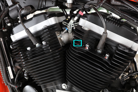

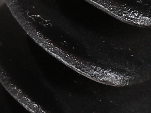

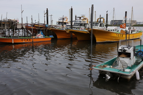

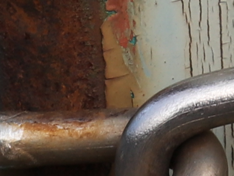

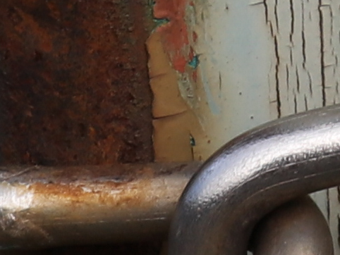

얕은 피사계 심도하면서 초점이 맞은 부분의 선명도는 모두 불평없는 것. 모두 체인 금속의 질감이나 갈라진 함석 벽 등 현실감이 있고, 이성의 높이를 느끼게 묘사이다. 그러나 이쪽도 등배에서 확인하면 역시 EOS 5Ds R 쪽 가장자리 조각은 더 강하다.
파란색 테두리 부분을 다음에 확대. 일반 설정 : EF24-70mm F2.8L II USM · F11 · -1 / 3EV · ISO100 · JPEG 표준
EOS 5Ds
EOS 5Ds R

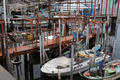

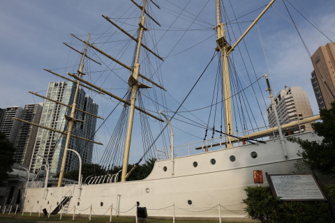

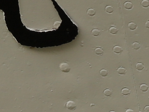

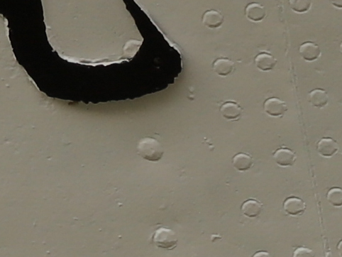

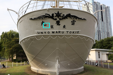

화면의 중앙에 초점을 맞추고있다. 선체에 못을 박은 리벳의 하나 하나를 EOS 5Ds / EOS 5Ds R 모두 선명하게 묘사하고있다. 그러나 하얀 선체와 같은 콘트라스트가 낮은 피사체의 경우에는 로우 패스 필터의 효과의 차이는 조금 이해하기 어렵게 느껴지는 것 같다.
파란색 테두리 부분을 다음에 확대. 일반 설정 : EF24-70mm F2.8L II USM · F8 · + 1 / 3EV · ISO100 · JPEG 표준

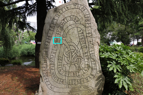

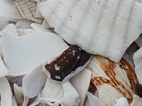

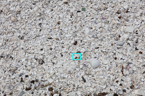

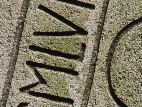

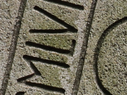

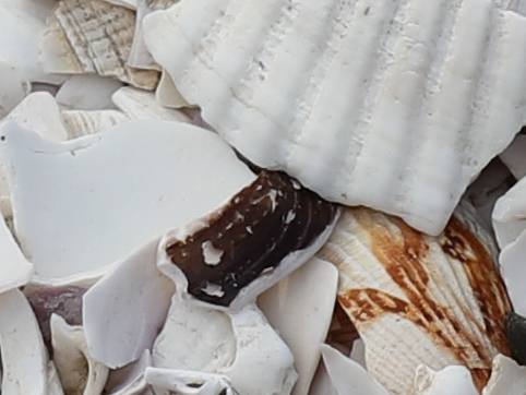

피사체는 공원에 전시 된 돌의 돈. 밝기 나 태양 빛의 당 것이 각각 다른 것은 아시는마다 바란다. 조리개는 F11. 회절 현상이 시작되었지만 그래도 문양의 가장자리는 물론 EOS 5Ds R 쪽이 이성이 좋다. 돌의 디테일 재현성도 마찬가지다. 그러나 EOS 5Ds에서도 충분한 해상 감의 부족을 느끼는 것은 아니다.
파란색 테두리 부분을 다음에 확대. 일반 설정 : EF24-70mm F4L IS USM · F11 · -1 / 3EV 보정 · ISO100 · JPEG 표준
EOS 5Ds
EOS 5Ds R

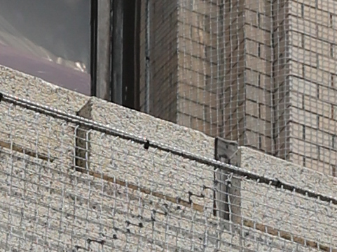

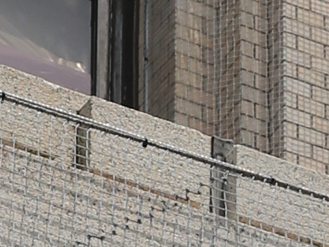

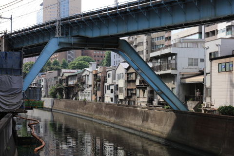

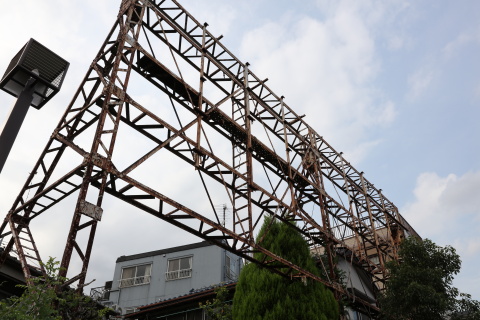

외벽재의 낙하 방지를 위해 건물을 덮도록 그물을 치고 있으나, EOS 5Ds / EOS 5Ds R도 섬세하게 재현하고있다. 또한 외벽의 디테일도 양자 최상의 묘사이다. 물론 더 엄격하게 체크하고 가면 인터넷의 가장자리 등 EOS 5Ds R 쪽이 선명도는 높다. 결코 EOS 5Ds의 해상 감이 낮거나 열등 할 것이다는 없지만, EOS 5Ds R과보고 비교해 버리면 인상으로 불리하게되어 버린다.
파란색 테두리 부분을 다음에 확대. 일반 설정 : EF24-70mm F2.8L II USM · F8 · ISO100 · JPEG 표준

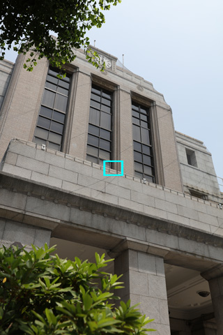

가장자리의 날카로움으로 말하면 모두 불평없는 수준. 선명도는 EOS 5Ds / EOS 5Ds R과도 높다. EOS 5Ds도 기존 모델에 비해 로우 패스 필터 자체가 얇은 것도 영향을주고있는 것이다. 등 배까지 확대하고 차분히 비교해 보면 그 차이가 알 수 있지만, 여전히 충분한 해상 감이다.

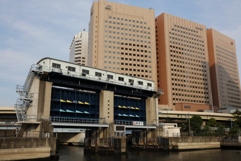

초점은 중앙의 수문을 맞추고있다. 약간 선명도가 이완 것은 바람의 영향이라고 생각된다. 삼각대는 쯔오 · 등산객 GT3532 운대는 우메 모토 제작소 · SL-60ZSC와 35mm 일안 리플렉스 타입 디지털 카메라를 넣으려면 완벽한 장비를 사용하고 있지만, 여전히 5,000 만 화소의 카메라는 섬세하게 다루어야 가있을 것이다.
EF24-70mm F2.8L II USM · F8 · 1/250 초 · WB 오토 ISO100 · JPEG 표준

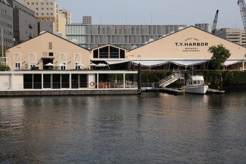

다리에서 촬영 할 때 통과하는 자동차 나 사람 등에주의하면서 셔터를 누르는 필요가있다. 초점은 앞의 교각에 맞추고 있지만, 리벳의 하나 하나를 선명하게 계획하고 입체감있는 것으로하고있다. 화면 안쪽의 건물도 피사계 심도 내에이라고하기도 선명하다.
EF24-70mmF4L IS USM · F8 · -1 / 3EV 보정 · WB 오토 ISO100 · JPEG 표준

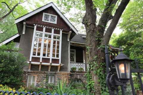

초점은 화면 중앙에서 약간 왼쪽에있는 하얀 창틀에 맞추고있다. 조리개는 F8. 로우 패스 필터리스 다운 엣지가 선 이성 좋은 묘사이다. 동일한 조건에서 EOS 5Ds에서도 촬영을 실시하고 있지만, 역시 해상 감의 높이 이쪽이 한 걸음 잘한다.
EF24-70mmF4L IS USM · F8 · 1/10 초 · + 1 / 3EV 보정 · WB 오토 ISO100 · JPEG 표준
