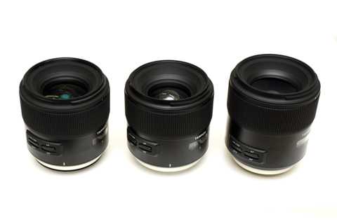

SP 35mm F / 1.8 Di VC USD / 1 / 200 초 /F5.6/ISO100
SP 45mm F / 1.8 Di VC USD / 1 / 160 초 /F5.6/ISO100
35mm와 45mm로 찍어 비교해 보았다. 상당히 화각이 다른 것을 알 수있다. (촬영 : 소네하라 노보루)

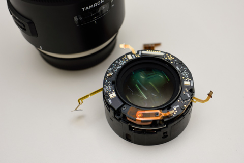

손떨림 보정기구의 VC 유닛. 대구경 단 초점 렌즈와 손떨림 보정기구의 조합은 드물다.

손떨림 보정기구를 탑재하면 "화질은 어때?"라는 의문이 반드시 나옵니다 만, 그것보다 "흔들림 으면 그 이전의 문제"라고 판단했습니다. 방진도 최대한 성능 저하가 없도록 시뮬레이션을 반복했다.
35mm 셔터 스피드 3 단 분 45mm 3.5 단하면, 효과가 의외로 적은 것처럼 보일지 모르지만 거기에 억제 한 것은 광학 성능을 우선했기 때문입니다.

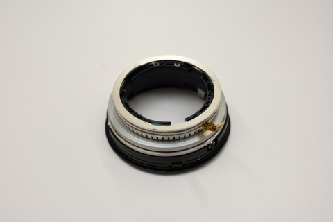

- 최단 촬영 거리를 좁히는은 화질 열화와의 싸움이 될 수 있지만 거기에 대한 연구가 있습니까?
안도 씨 : 부동 어느 정도 해결되지만 메카로 마련하기로 고생했습니다.
도타 씨 : 이것은 외부에서 보면 모르겠지만, 플로팅기구의 채용으로 성능을내는되면, 대부분의 렌즈 군을 이동해야하며, 경통의 메카 디자인은 줌 렌즈와 같은 복잡하게 합니다. 게다가 방진기구를 짊어지고 이동한다는 것이 가장 어려운 곳이 었지요. 렌즈 본체의 크기를 좌우하는만큼 중요한 과제가되었습니다.
AF 액추에이터는 USD (초음파 모터)를 탑재하고 있습니다 만, 모터의 파워에 렌즈 군을보다 부드럽게 만들어내는위한 연구가 요구되었습니다.
사토 씨 : 목표의 크기가 더 작았지만 화질과 기능을 우선적으로 확대 된 부분이 있습니다. 광학 설계자는 "1cm는"혈액 1cm ""라고 했어요. 렌즈를 실제로 보시면 알겠지만, 근거리되어 오면, 특히 20cm에서 25cm 사이의 투입 금액이 큽니다.
도타 씨 : 기계 설계 단계에서는 목표를 만족하기 위해 어느 때보 다 중량급 렌즈 군을 반복 낼 필요를 느끼고 처음에는 속았다 느낌도있었습니다 (웃음). 그래도 광학 설계 및 기계 설계 사이에서 절충을 반복하여 어떻게 든 진정 수있었습니다.
