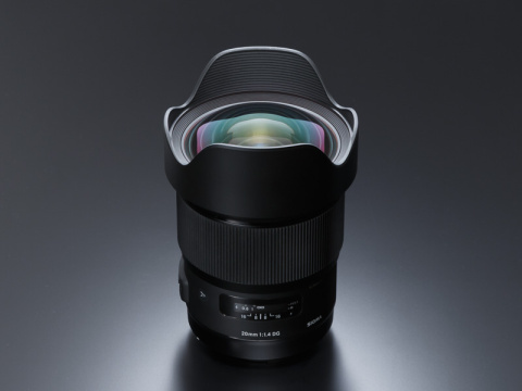

순정품과는 조금 다른, 강경파로 개성적인 렌즈를 속속 출시하고있다 시그마 'Art 라인 " 그 최신 모델로서 "SIGMA 20mm F1.4 DG HSM | Art '가 등장했다. 밝은 개방 F 값이있는 35mm 풀 사이즈 대응의 광각 단 초점 렌즈이다.
최대의 주목 포인트는 넓은 초점 거리 20mm 밝은 개방 값 F1.4을 겸비하고있는 것. 회사에 따르면, 35mm 풀 사이즈를 커버하는 렌즈에서는 세계 최초의 스펙이다. 지금까지 다양한 초광각 렌즈 나 대구경 렌즈를 제조하고 그 기술의 축적에서 대구경 비구면 렌즈의 가공 기술을 확립 한 것으로이를 수 있었다고한다.

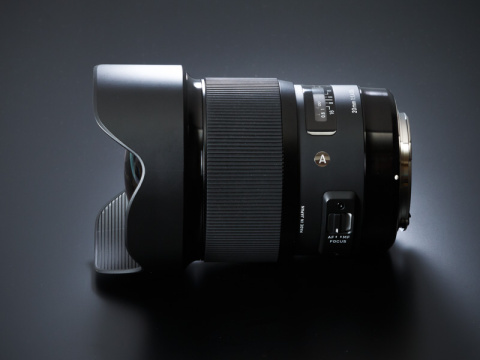

디자인과 조작성
렌즈 경통은 지금까지의 Art 라인 제품과 마찬가지로 금속 및 금속과의 친 화성이 높은 새로운 복합 재료를 많이 사용한 고품질 구조 다. 색상은 용맹스러운 이미지가 풍기는 윤기 끄고 검정. 딱딱한 느낌과 묵직한 무게에 의해 손에했을 때의 안정감과 강성 감을 만들어 내고있다.
측면에는 AF-MF 전환 스위치를 장비. AF 구동 중에도 포커스 링의 회전에서 MF로 전환 풀 타임 MF기구에 대응. 손떨림 보정은 비 탑재
외형 치수는 최대 지름 90.7mm 전체 길이 129.8mm. 무게는 950g (모두 시그마의 경우). 20mm 단 초점 렌즈로서는 상당히 몸집이다. 지금까지 발매 된 같은 Art 라인 대구경 단 초점 인 24mm와 35mm, 50mm와 비교해도 가장 크고 무겁다.
마운트 부분은 견고한 황동. 포커스 링의 러버는 느낌이 좋지만, 쓰레기와 먼지가 붙기 쉬운 것이 조금 신경이 쓰인

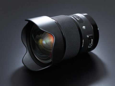

렌즈 구성은 비구면 렌즈 2 매 외에 FLD 유리 2 매, SLD 유리 5 매를 포함한 11 군 15 매. 최상위 렌즈는 크게 튀어 나와있어보기에도 박력이있다. 렌즈 후드는 고정식에서 렌즈 캡을 씌워 식의 것이 포함된다.
씌워 식 렌즈 캡 "LC907-01"가 부속. 이와는 별도로 옵션으로 금속 씌워 식 렌즈 캡 "LC907-02"도 준비되어있다
초점 링에는 넓은 고무 소재를 배치했다. 링에 알맞은 토크가 있고, MF 조작은 쾌적하다. 링의 회전 각도는 작습니다. AF는 초음파 모터 HSM 의해 경쾌하게 작동한다. 시험 중 AF에 스트레스를 느끼는 것은 아니었다.
위쪽에는 거리 눈금과 피사계 심도 눈금이있다. 렌즈 전면에 유리 필터를 장착 할 수 없다. 젤라틴 필터 홀더도 없다

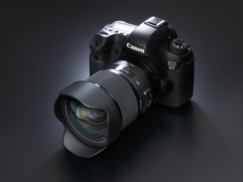

EOS 6D와 함께는 몸체 측보다 렌즈 쪽이 더 무겁게되지만, 왼손에 싣도록 꾸미는 안정하기
