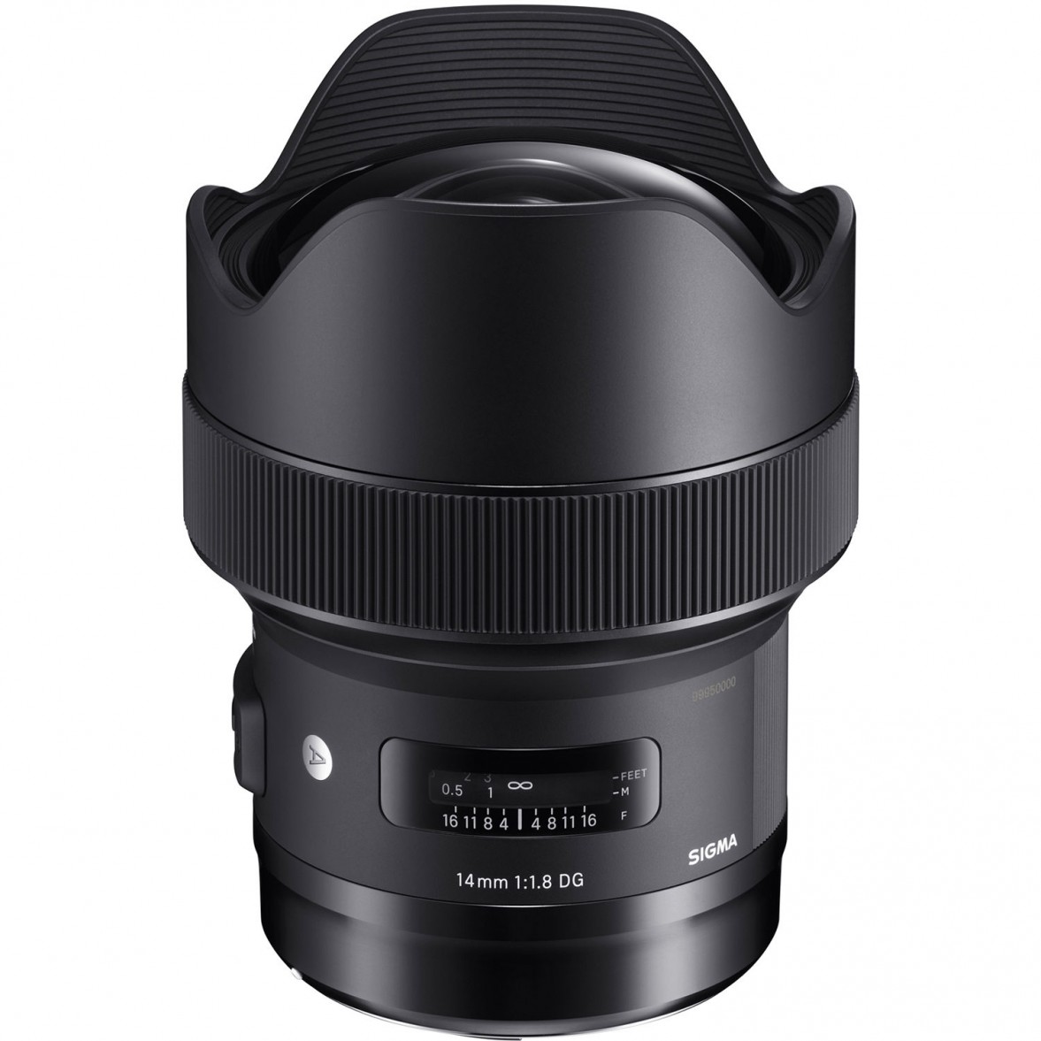

얼마 전에 시그미 아트 14mm f1.8이 공개되었는데 사양에선 거의 한 스탑 밝은 시그마가 압도적으로 유리합니다.삼양은 시그마 아트 14mm f1.8 발표 보고선 심쿵했을 것 같습니다.
사실 일반적인 용도에서는 아주 밝은 초광각 렌즈가 그렇게 쓸모가 많은 것은 아닙니다만 별 사진에선 한 스탑 밝은게 엄청 유리합니다.
중요한건 코마 수차가 얼마나 생기는냐인데 이건 MTF 차트로 확인할 수 있는 사항이 아니라서 현재로선 미지수입니다.
MTF 차트상으로는 시그마 아트 14mm f1.8이 개방에서 아주 좋지는 않다고 보여집니다.
