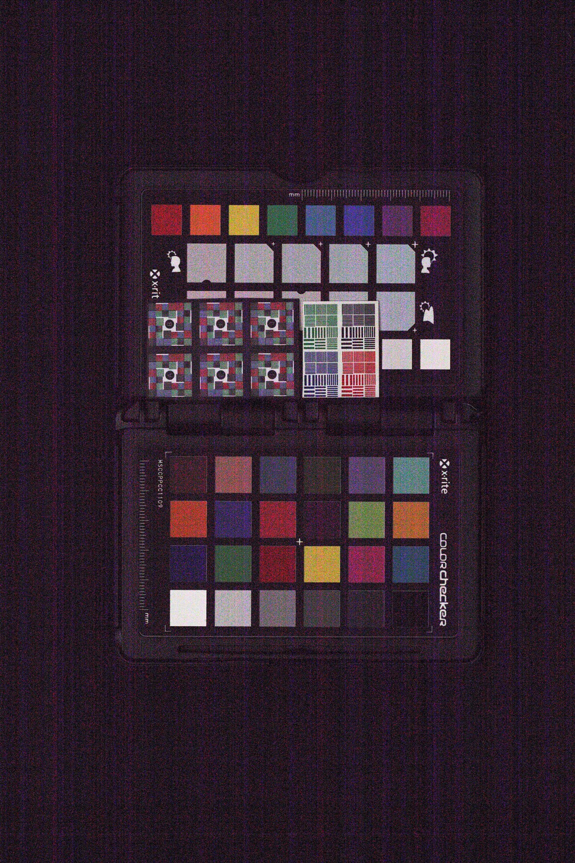

SLRRENT에서 잠시 빌려서 테스트해 보았습니다.하루만 빌려서 깊게 테스트할 시간이 없어서 간단히 암부 복원만 해보았습니다.
심하게 언더 노출시켜 촬영한 다음 컨버팅시 노출을 확 끌어 올린 이미지입니다.보시다시피 줄 무늬 패턴이 쭉쭉 그어지는건 변함이 없습니다.
즉 그냥 화소수만 늘렸지 실질적인 공정 변화는 보이지 않습니다.소니 신센서의 경우 심하게 언더 노출해서 끌어 올려도
적어도 저런 줄무늬는 생기지 않습니다.굳이 원본 사이즈 볼 필요도 없이 리사이즈에서도 명확하게 나타납니다.
위 이미지 클릭해서 가로 1600px로 보세요.
참 대단하십니다.... 이걸 일일이 실험하시고....참고로 기억해 두겠습니다. .. 저는 일단 머리가 아파서 도저히 엄두가 나질 않아요. 님 덕분에 조금씩 배우고, 느끼고, 시도하고 변화하려고 노력합니다..... 타고나야 하지 않을까 생각합니다....1등 10P
광조건이 좋은 상황에선 이런 센서라도 사실 사용하는데 별 문제없습니다.
그러나 야외에서 촬영하다보면  광조건이 아주 나쁜 상황도 있습니다.
즉 아주 극심한 콘트라스를 마주치는 경우도 있는데 그런 경우 하일라이트 날리지 않을려면
암부는 완전히 묻혀 버립니다.컨버팅시 암부를 살릴려면 암부를 많이 끌어 올려야 하는데 그 때 센서의  한계를 체감합니다.
아, 그렇군요.... 낮에 사진 찍고 나서 암부 살펴보면...상태 안 좋은 것도 다 그런 이유겠군요... 감사합니다.
