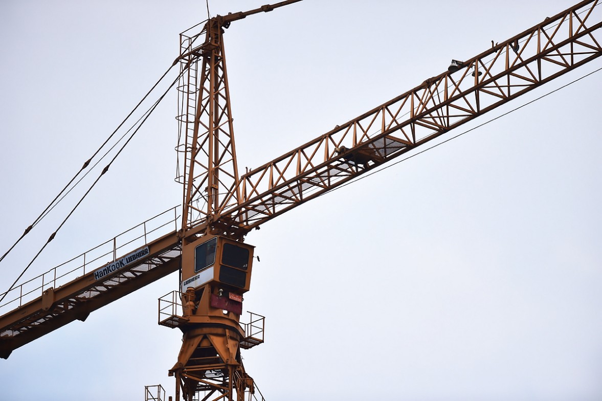

아무래도 요런 거는 ЌûỲắـĶĬΣ님이 잘 알 것 같아요.....
뻘질문입니다......

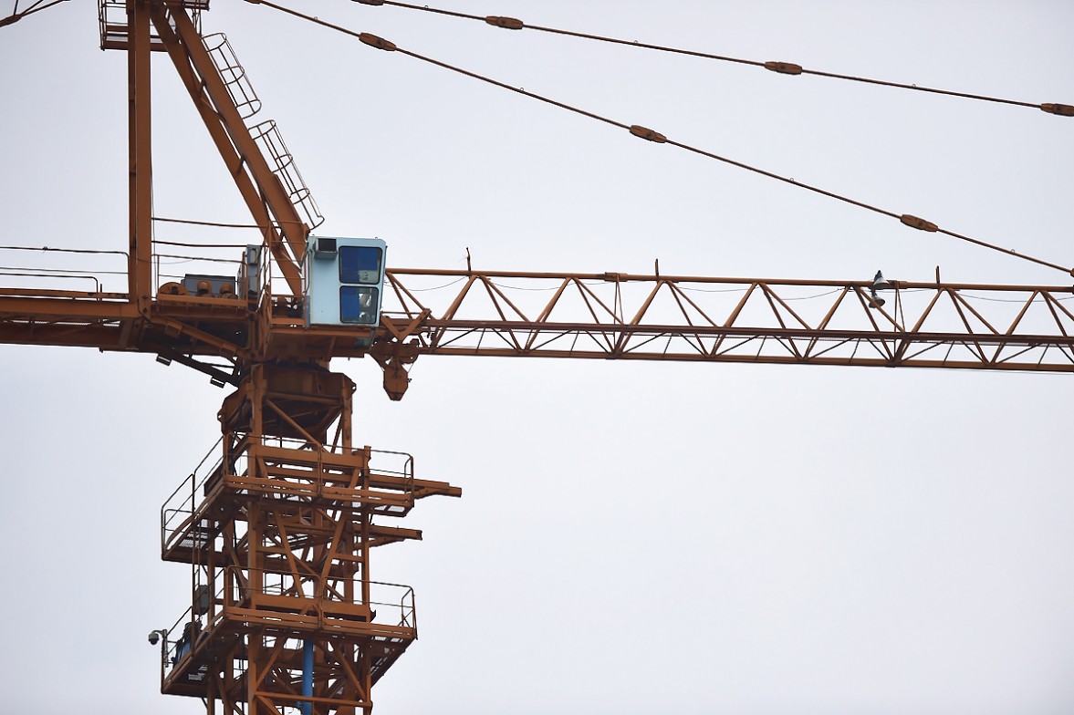

또 하나 올렸습니다....
이게 증산에 콘도짓는데 쓰이더라구요..... 대도시에서는 저런 것 많이 볼 수 있지만.... 저게 롯데 월드 꼭대기에 있는거랑 같은거지요?

보통 말하는 T타워 크레인 입니다
인양 하중 즉 들어 올리는 하중으로 크기를 짐작할수 있구요
일명 붐 길이를 기준으로 훅 트롤리가 위치한 지점에 따라 인양 하중이 달라 집니다
사진에 타워 크레인은 독일제품인 닛뻴이라고 허는 ㅎㅎ
붐길이는 최장 50미터 마지막 그트러미에서 대략 1.2톤에 인양 능력을 가진 타워 크레인으로 판단이 됩니다
한 방향으로 360도 2회전을 하면 자동으로 회전이 멈추고 반대편으로 회전을 해야 됩니다
전원 케이블과 컨트롤 케이블 보호 장치임
높이 올라가는 클라이밍이라는 작업은 아래 사진에 보면 기존 마스터붐위에 박스가 보입니다
그 박스를 이용해서 한단한단 높이를 올리고 내리고 하게 되구요
4인 1조 수작업으로 ㅎㅎ
대충 그런 타워 크레인입니다1등 5P

운전석 앞 5미처 지점이 최대 인양능력을 발휘하는 지점이라고 보시면 됩니다
아마도 뒷편 발란스 웨이트를 최대로 올리면 25톤 인양이 가능한,,
